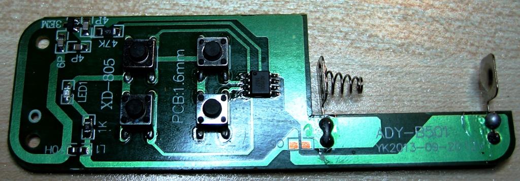

Вот хотел люстру управлять через RM+МД. Не сканируется сигнал-код, разобрал что бы глянуть что там в внутри и увы увидел не то на что надеялся, нет там ни кварца, не увидел и РФ передатчика, что там за микруха (ADY501 1637) и даташита не нашёл.
Быть может кто то уже встречал такой китайский пульт.

А уверены что частоты на пульте подходят? Мне все, которые 433/315 МГц попадались - все сканировались пока что. Не все правда в реле записывались...видимо есть какие то отличия в коде, но сканировались все.

нет не уверен. потому и разбирал, что бы глянуть на его внутренности и тут я без понятия. Всего одна смд индуктивность, кварца нет, как узнать частоту без понятия, у коллег спрашивал, так один имеет какой то волшебный китайский прибор, но долго налаживать так что пока придётся отложить.

woow писал(а):Вот хотел люстру управлять через RM+МД. Не сканируется сигнал-код, разобрал что бы глянуть что там в внутри и увы увидел не то на что надеялся, нет там ни кварца, не увидел и РФ передатчика, что там за микруха (ADY501 1637) и даташита не нашёл.
На RF модуль ничего не похоже, даже антены не видно, а есть снимок с обратной стороны?
