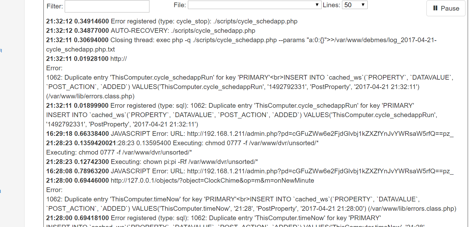

Пока не могу понять почему, но, после установки модуля, почему то у меня xray засыпает ошибками, может есть соображения?

Про xray перезагрузите комп...у меня тоже цикл планировщика падал после обновы...не уверен что связано с модулем...скорее с системой самой.
