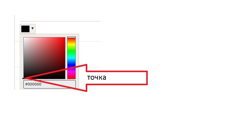

Сообщение Rad81 » Чт мар 30, 2017 2:11 pm
nooze писал(а):
Спасибо! Теперь я дошел до того же результата - есть выбор цвета на панели и он меняется, если я меняю цвет подсветки у шлюза из Mi Home.
Но при выборе своего цвета в панели - ничего не происходит. Нужно писать код для установки выбранного цвета в шлюз?
настройка шлюз выберите
rgb связанный объект связанный св-во
и на общий настройке key шлюза пишите .
потом со временем все будет работать . Может полностью обесточит надо или ХЗ..
Но у меня тоже с начало не работала потом стал работать
а на самом деле надо с мышкой выбирать область . именно точку для переключение цвета
смотри скриншот именно выбранная точка на области переключает цвет
rgb 1.jpg (24.29 КБ) 8899 просмотров
Rad81
Сообщения: 193
Благодарил (а): 10 раз
Поблагодарили: 10 раз
Сообщение Rad81 » Чт мар 30, 2017 2:23 pm
То есть на правом стороне где цветная полоса там изменяем толка гамму цветов.
А квадратной области выбираем градация (где точка тот код отправляется шлюзу)

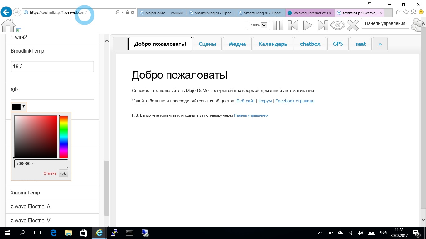

nooze
Сообщения: 11
Зарегистрирован: Ср мар 29, 2017 9:09 pm
Благодарил (а): 5 раз
Сообщение nooze » Чт мар 30, 2017 2:30 pm
Rad81 писал(а):
Давайте проверим может я что-то не доделал. Хочется разобраться с этой одной штукой хотя бы а там то я уж ух...
Итак вот она настройка в данных шлюза
На вкладке "общее" я конечно прописал ключ, ну и вообще у меня добавлены датчики и кнопки которые к шлюзу подключены, а так же я вижу текущий цвет подсветки.
Класс RGB со свойством color и в нем объект XiaomiRGB я создал следуя скриншотам ранее
Вот в объекте свойство
И дальше на панели создал контроллер "выбор цвета"
Прописал ему код
setGlobal('XiaomiRGB.color',$this->getProperty('value'));
и он стал менять свойство color у объекта XiaomiRGB
Но на подсветке шлюза это никак не отражается.
Это все что требуется или может я что-то упустил и зря жду чуда?

Rad81
Сообщения: 193
Сообщение Rad81 » Чт мар 30, 2017 3:25 pm
[quote]Это все что требуется или может я что-то упустил и зря жду чуда?[/quote
Лично на моей системе все работает без кода.
