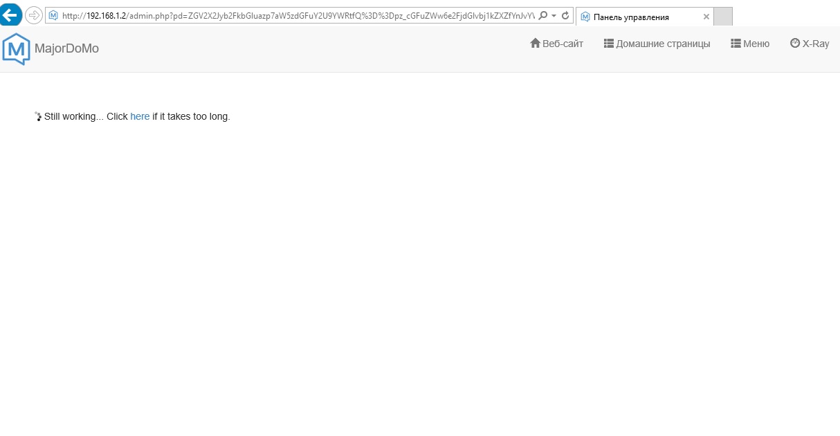

Доброго времени суток.
при сканирование долго зависает система.
Re: Модуль Broadlink
Сообщение nick7zmail » Вт мар 28, 2017 6:18 am
Система зависает прямо? Или страничка? Ошибки в логе есть? На чем МД установлен?
Сообщение Rad81 » Вт мар 28, 2017 9:46 am
RP2 . Я сначала думал что страница бродлинка зависает. Но потом заметил что не толка эта страница. Наверняка сд карта причина такого поведения.
