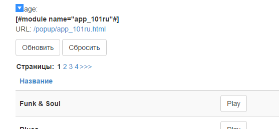

Почему после установки модуля - прошло больше недели, и теперь все названия радиостанции стали повторится по 2-3 раза?
kas5858
Сообщения: 366
Благодарил (а): 100 раз
Поблагодарили: 53 раза
Re: Радио 101.ru в маркете дополнений
Сообщение kas5858 » Сб янв 21, 2017 2:04 pm
maks_mkv писал(а):Почему после установки модуля - прошло больше недели, и теперь все названия радиостанции стали повторится по 2-3 раза?
Мне помог сброс и обновление.
