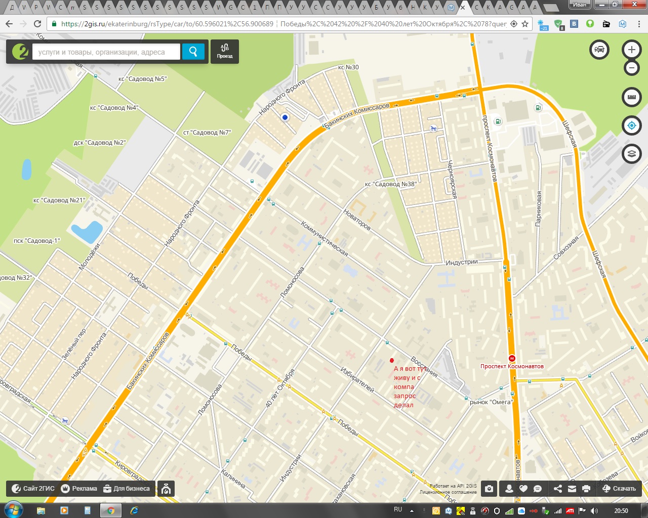

Т.е я так понимаю, что это уже настроено? Или надо прикручивать все же? Ну тогда на злобу дня. Получилась такая вот картинка, когда полазил с компа на сайте 2Gis. Честно говоря - рановато мне пока еще по тем координатам-то, по которым меня 2ГИс определил :lol: Ну это когда на компе нажимаю кнопку на картах найти мое местоположение. Передются данные о местоположении компа. Хз как так получается, что я там типа нахожусь. Глюк 2Гиса какой-то похоже.
Навигация хромает.jpg (445.96 КБ) 7348 просмотров

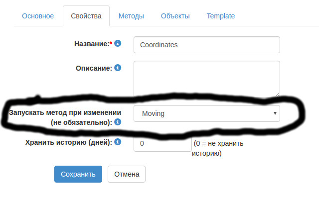

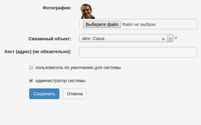

1) На вкладке Устройства привязываем устройство к пользователю (Меню Настройки -> Пользователи).
2) В настройках этого пользователя привязываем его к объекту класса Users.
3) Теперь при обновлении координат у нас обновляются свойства: Coordinates, CoordinatesUpdated, CoordinatesUpdatedTimestamp, BattLevel, Charging.
4) Если нужно выполнять код при этом, то в классе Users к свойству Coordinates привязываем метод Moving
И в методе Moving пишем код какой душе угодно.

xxxShahxxx писал(а):Т.е я так понимаю, что это уже настроено? Или надо прикручивать все же? Ну тогда на злобу дня. Получилась такая вот картинка, когда полазил с компа на сайте 2Gis. Честно говоря - рановато мне пока еще по тем координатам-то, по которым меня 2ГИс определил :lol: Ну это когда на компе нажимаю кнопку на картах найти мое местоположение. Передются данные о местоположении компа. Хз как так получается, что я там типа нахожусь. Глюк 2Гиса какой-то похоже.
Да уже сделано.
