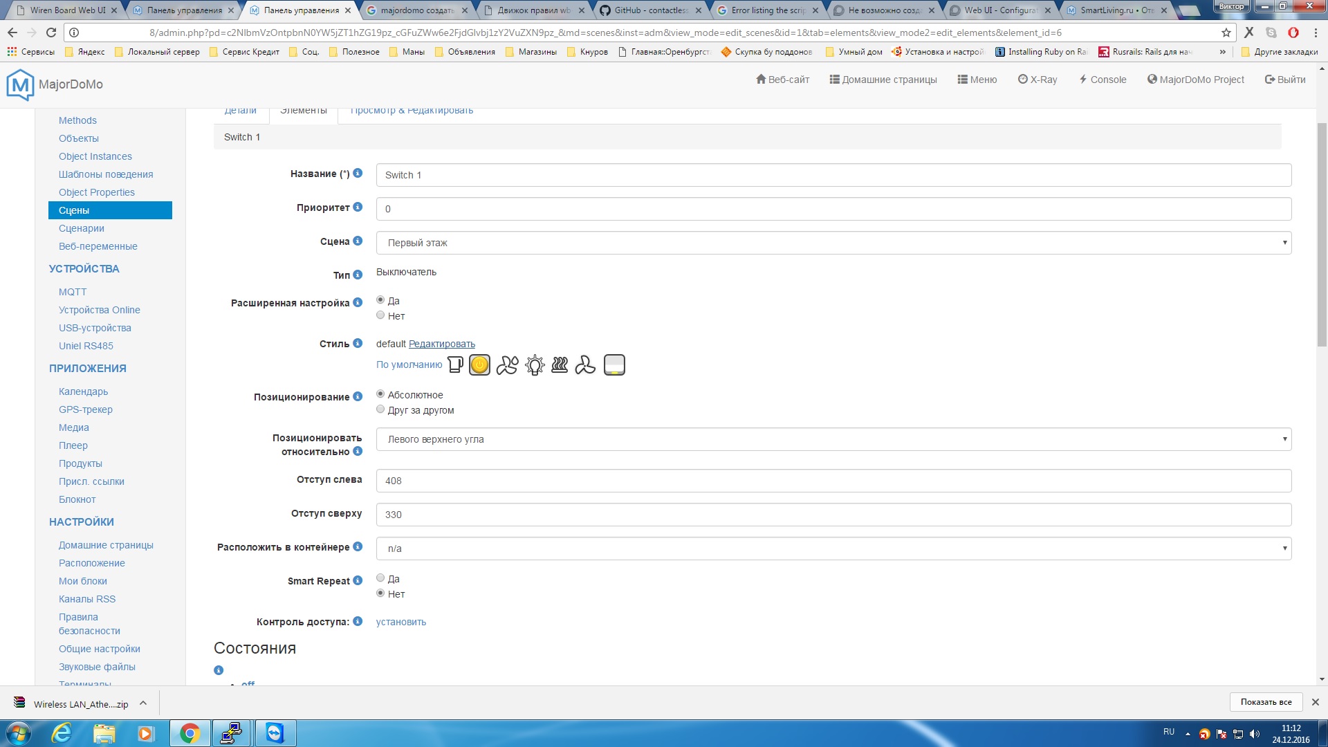

Извините конечно я понимаю что вопрос не по теме... но он очень актуален... как можно добавлять свои иконки на выключатели, а то в модуле Сцены -> Элементы, есть только выбор из стандартных иконок...
В этом модуле который в скрине вообще нет функции добавления своих иконок
Разработчики, у вас нет ответа на мой вопрос? или мне нужно создавать отдельную тему???
Иконки действительно не связаны с mqtt, но вы можете посмотреть содержимое папки ./cms/scenes/styles (или как-то так ) и там будут папки с файлами изображений - по аналогии дополните своими картинками.
