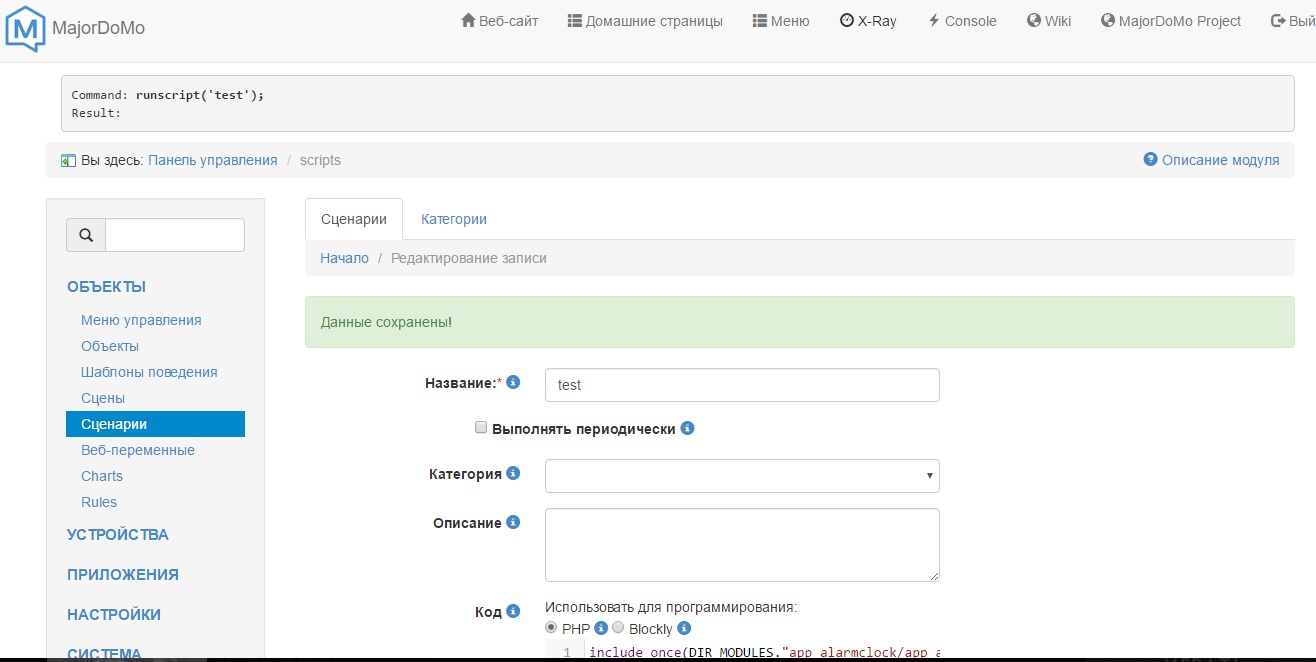

C_3AXAPOB писал(а):не срабатывает будильник =(
Похоже этот код не обрабатывается
include_once(DIR_MODULES . 'app_alarmclock/app_alarmclock.class.php');
$app_alarmclock = app_alarmclock();
$app_alarmclock->check_alarm();
где посмотреть?
при запуске этого кода отдельным скриптом выдает это:
Fatal error: Call to undefined function app_alarmclock() in C:\_majordomo\htdocs\modules\scripts\scripts.class.php(139) : eval()'d code on line 2
Re: Модуль "Будильник"
Сообщение nick7zmail » Ср окт 12, 2016 9:08 pm
Я хз...вот, создал новый скрипт с этим текстом, запустил - все норм.
Сообщение nick7zmail » Ср окт 12, 2016 9:13 pm
Попробуйте чтоль вот это решение...вдруг поможет viewtopic.php?p=38328#p38328
C_3AXAPOB
Сообщения: 510
Благодарил (а): 124 раза
Поблагодарили: 101 раз
Сообщение C_3AXAPOB » Ср окт 12, 2016 9:52 pm
я в программировании чуть выше нуля. Как это сделать?
Сообщение nick7zmail » Ср окт 12, 2016 10:05 pm
Опачки...мой косяк....все дело "new"...исправил первый пост
include_once(DIR_MODULES."app_alarmclock/app_alarmclock.class.php");
$app_alarmclock=new app_alarmclock();
Прошу прощения за свою невнимательность)
