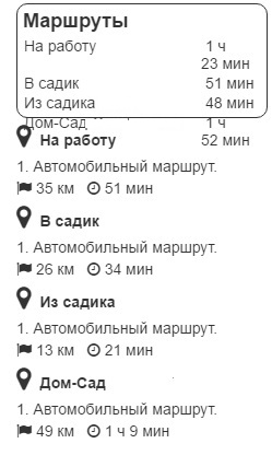

Тогда не понятно откуда данные берутся.
download/file.php?mode=view&id=4308
Если через maps.ya.ru маршрут прокладывать то до Работы 1ч16м

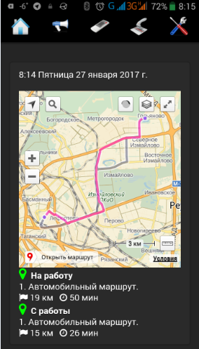

Несколько кастомизировал модуль под себя:
Сократил количество маршрутов до одного и убрал балуны с начальной и конечной точки (куда и откуда мне нужно ехать я и так знаю, а балуны занимают много места).
Соотнести цвета маршрута и описания не смог. Нашел где правится цвет маршрута и описания, а передать данные из одного места в другое не получилось (не программист я).
Выставление одного варианта маршрута и скрытие балунов, файл action_usual.html:
192:            boundsAutoApply: true,
193:            results: 1
212:            boundsAutoApply: true,
213:            wayPointVisible:false
