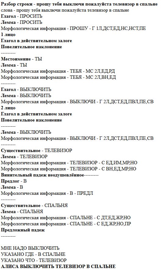

здесь можно поиграть с разбором
$string= "прошу тебя выключи пожалуйста телевизор в спальне";
echo "<b>Разбор строки - ".$string."</b><br>";

так вот что если мы вместе выделим основные правила формирования команд и оформим в скрипт разбора.
ну а для начала оформить то что есть в нормальный код

Разбор строки - прошу тебя радио канал переключи в магнитоле
МНЕ НАДО ПЕРЕКЛЮЧИТЬ
УКАЗАНО ГДЕ - В
Array
[0] => РАДИО
Array
[0] => РАДИО
[1] => МАГНИТОЛЕ
УКАЗАНО ЧТО -
Array
[0] => РАДИО
[1] => КАНАЛ
АЛИСА ПЕРЕКЛЮЧИТЬ КАНАЛ В МАГНИТОЛЕ
будем учить подчинительную связь существительных
