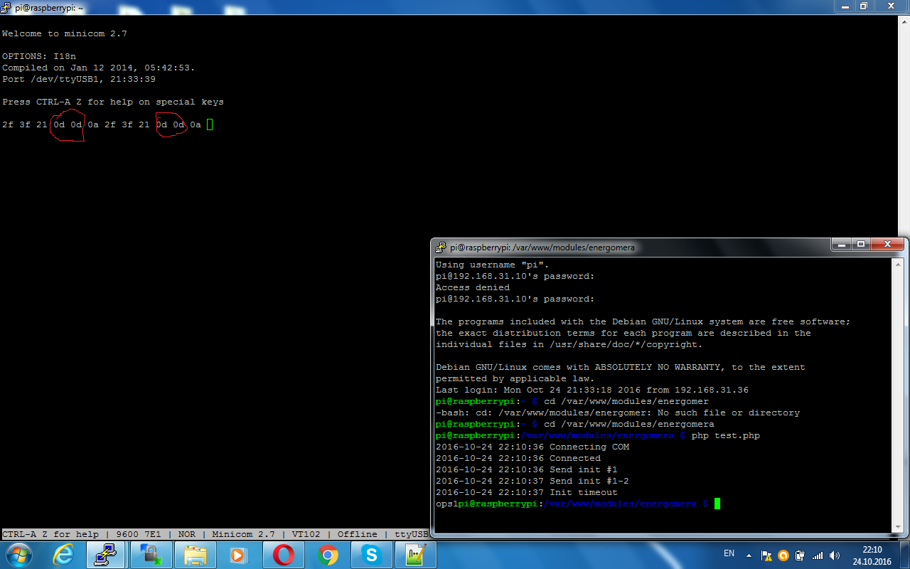

Но запрос на соединение опять отправляется с лишними "0D":
Если в iek61107.class.php изменить
$result = $this->Serial->sendMessage(hex2bin("2F3F210D0A"), $this->WaitBeforeRead);
на
$result = $this->Serial->sendMessage(hex2bin("2F3F210A"), $this->WaitBeforeRead);
То запрос отправляется правильно и в ответе test.php получаем тип счетчика:
Но модуль ни каких данных не получает.
ЗЫ и откуда берется лишний "0D" в запросе (в iek61107.class.php прописано "2F3F210D0A", а отправляется "2F3F210D0D0A"
Спасибо.

Проблема с 0D не понятна. Возможно у вас включен ЭХО режим. Нужно посмотреть
А вообще, давайте вы мне напишите в личку и мы договоримся посмотреть удалённо. Я сразу поправлю все проблемы
