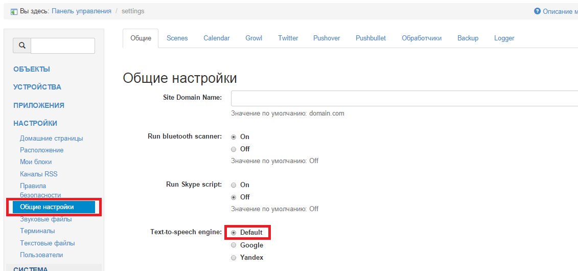

Eraser писал(а): И надо отключить в настройках встроенный TTS (если не отключить будет дважды проговаривать).
Скажите, пожалуйста, как это сделать? А лучше покажите.

Eraser писал(а):
Хм.. Так и сделал, но все равно две женщины говорят. Сначала Таня, потом Алиса.

Сообщение sergejey » Ср мар 16, 2016 11:17 am
Antilox писал(а):Хм.. Так и сделал, но все равно две женщины говорят. Сначала Таня, потом Алиса.
Как временное решение -- переключите на Google, он всё равно не работает :)
Отключить стандартный TTS уже в списке задача на ближайшее время.

Сообщение Antilox » Ср мар 16, 2016 12:44 pm
Да, помогло. Спасибо
