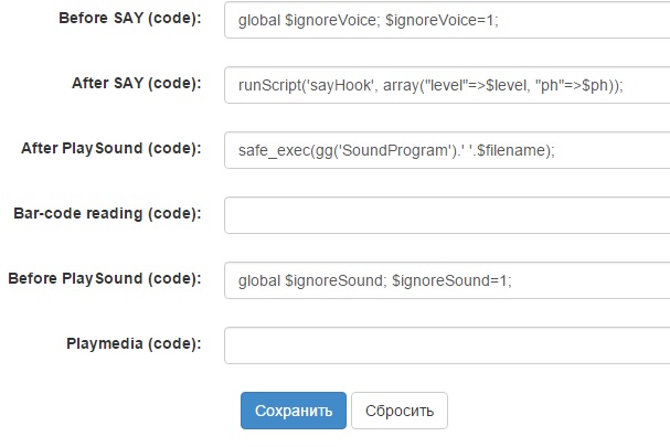

Добрый день. Уже как две недели разбираюсь со всеми тонкостями настройки МД, дошёл до подключения голосовых движков... Подскажите пожалуйста пару моментов. Я использую вариант передачи данных через TCP порт. Всё успешно работает, звук есть на разных каналах в зависимости от параметра "$level". Была одна проблема, но я смог найти решение. Может кому пригодиться. Ошибка возникла после попытки заставить Алису сказать что-нибудь. Разобравшись выяснилось, что одной секунды ожидания от SDM оказалось недостаточно. Выставил в основном скрипте "sayHook" две секунды и всё заработало!

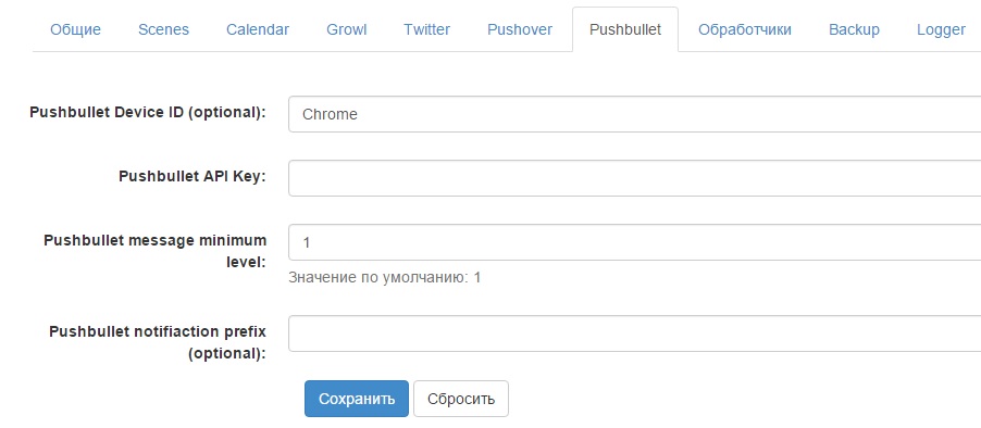

1. Подскажите пожалуйста, где именно нужно указать уровень пуш сообщений?
2. Раньше перед проигрыванием звука Алисы был слышен сигнал. Вот какие стоят настройки: Я так понял, что настройки "After PlaySound (code)" стоят для использования командной строки. А я использую TCP. Надо что-то здесь изменить?Bagir писал(а): * Следует отметить, что уровень пуш сообщений нужно указать = 20
Панель управления -> Настройки -> Общие настройки -> Pushbullet (или Pushover смотря кто чем пользуется)

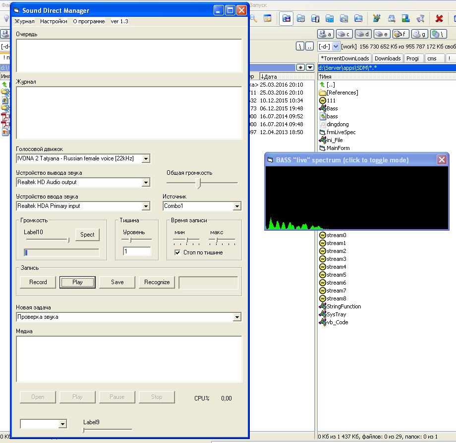

Всем привет! Простите за долгий офф. Дела совсем замотали. Вроде бы подазгрёб их маленько и пытаюсь вернуться сюда. Сейчас вернулся к этому проекту. Переписал почти всё. Теперь намного лучше. Прога уже умеет записывать и сохранять wav файлы. Для гугловского распознавания пока планирую так же использовать костыль на php. Но и его потом запихну в код программы. В скором времени постараюсь ответить на все вопросы. И выложить новую пробную версию SDM. Сейчас уже выглядит так:
Вариант ещё рабочий, без дизайна. Это мелочи, главное чтобы всё работало.
