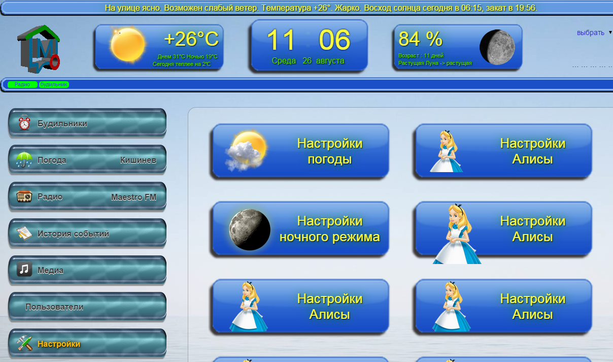

adzam
Сообщения: 607
Откуда: Кишинев
Благодарил (а): 20 раз
Поблагодарили: 138 раз
Re: Модуль - Погода от OpenWeatherMap
Сообщение adzam » Чт авг 27, 2015 5:53 pm
Да просто не нашел ее, а новую плодить не хотел.
В модуле "Погода (Яндекс)" тоже есть похожее меню , с которым я тоже мучился,но умишком то видно не очень вышел ведь заточен больше под электронику чем под программы - поэтому и прошу помогите кто может.И особенно прошу Lutsenko Denisa помочь разобраться ведь ты же в модуле "Погода (Яндекс)" тоже такое сотворил но немного подругому.
Подскажите как переделать модуль выбора города чтоб он заработал на домашней странице или в меню управления.

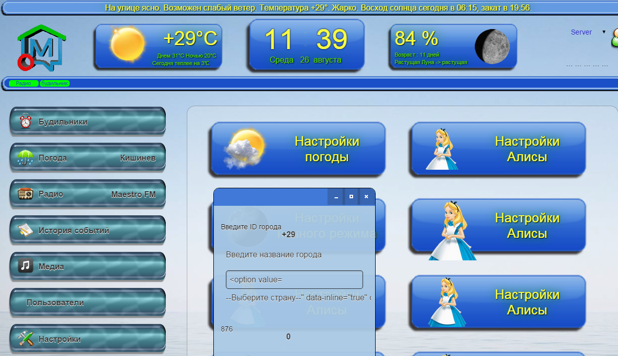

Я хочу все настройки вынести отдельно , на отдельную страницу
и чтоб при нажатии на кнопку настройка погоды появилось всплывающее меню. Это уже сделано , а теперь надо на это всплывающее меню хочу посадить этот диалог выбора города и страны с которым пока ничего не получается. на всплывающее меню я могу поместить только домашнюю страницу или меню управления .
Помогите , хоть подскажите куда копать или что почитать чтоб пришло прозрение.
