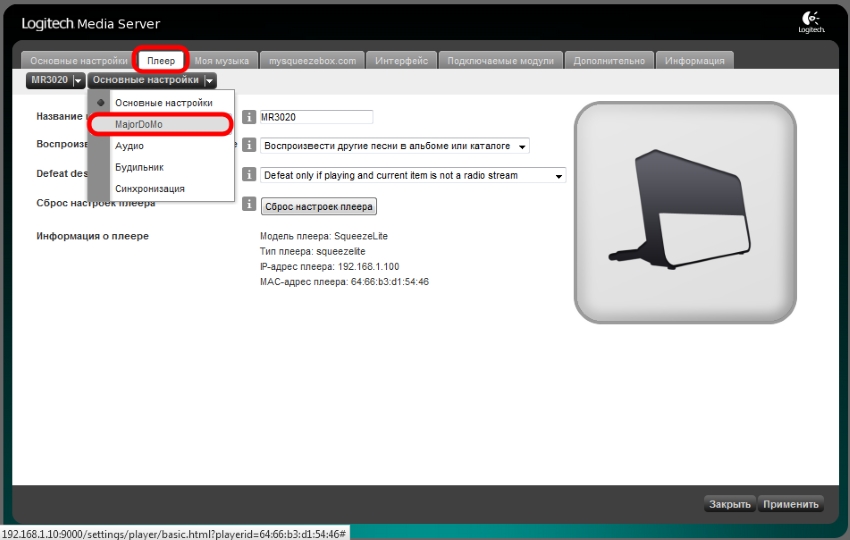

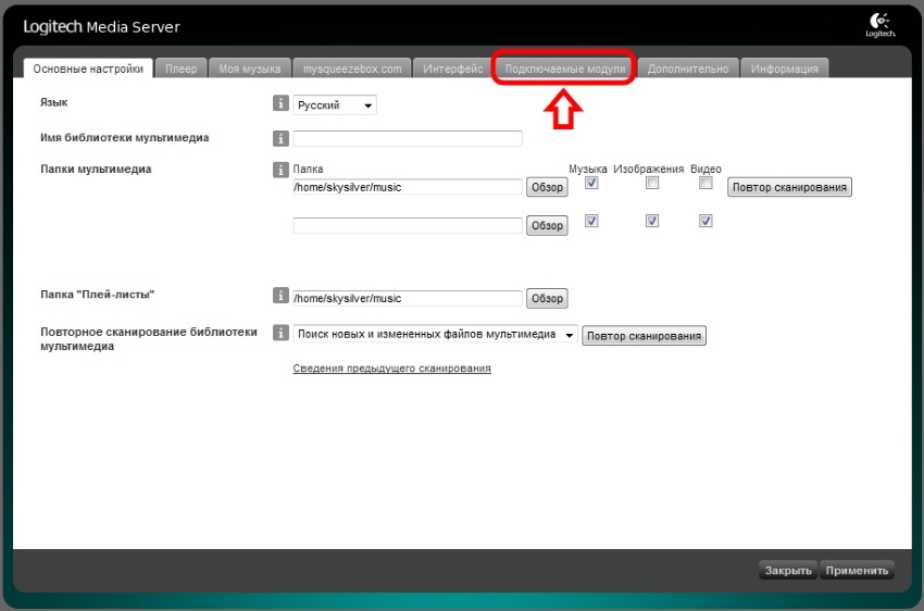

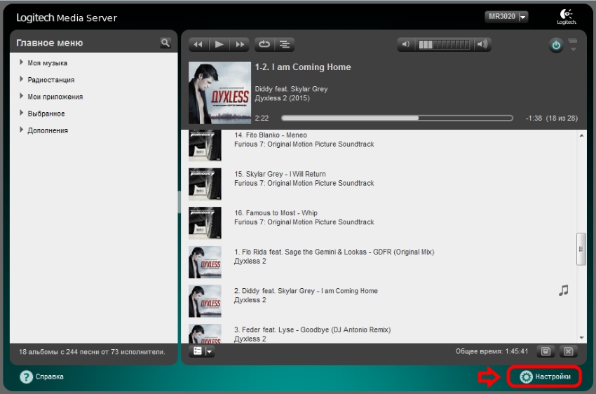

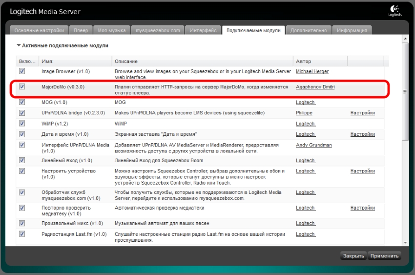

Установка
Для установки плагина откройте веб-интерфейс Logitech Media Server в браузере (обычно это http://ip_servers:9000/), перейдите в настройки и откройте страницу управления плагинами. Скопируйте и вставьте ссылку на репозиторий этого плагина в поле внизу страницы (http://skysilver-lab.github.io/MajorDoM ... y/repo.xml). Сохраните настройки и перезапустите службу Logitech Media Server. Проверьте, чтобы плагин оказался в списке «Активные подключаемые модули». Далее можно переходить к настройке плагина.
Скриншоты установки плагинаПоказать

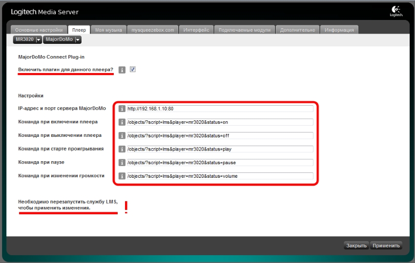

Настройка
Настройка заключается в активации плагина для конкретного плеера и указании команд запуска сценариев или методом при изменении статуса плеера. Изменение настроек плагина требует перезапуска службы LMS. Суть настроек, думаю, будет понятна из скриншотов. Более того, если навести указатель мыши на значок «i», то появится всплывающее окно с подсказкой.
Скриншоты настройки плагинаПоказать
Со стороны MajorDoMo, в свою очередь, необходимо предусмотреть обработку команд, поступающих от LMS. У себя я это сделал с помощью соответствующего сценария, код которого представлен ниже.
Код сценарияПоказать

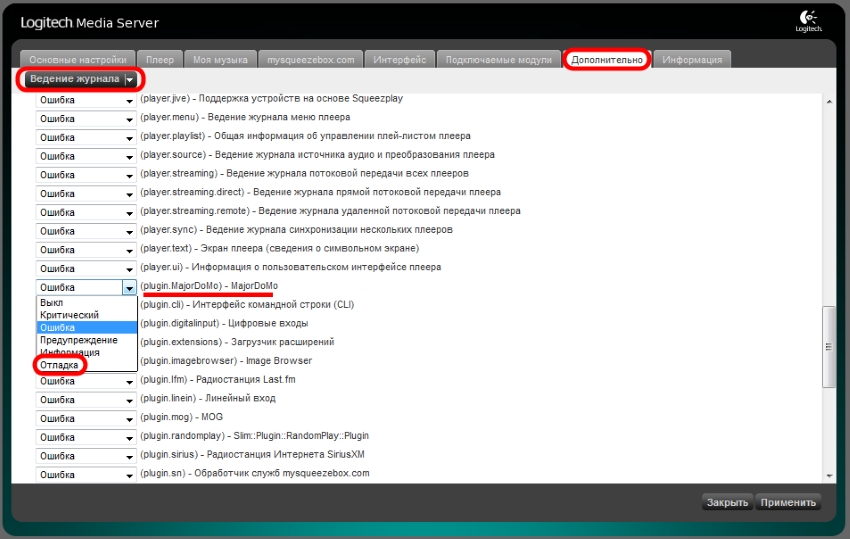

Чтобы отследить работу плагина можно включить расширенный режим логирования. Для этого в настройках LMS перейти на вкладку «Дополнительно», выбрать пункт «Ведение журнала», в списке найти «plugin.MajorDoMo» и в раскрывающемся списке выбрать пункт «Отладка».
Скриншот включения событий отладки плагинаПоказать
