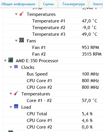

Re: Мониторинг системных ресурсов локально и через сеть
Это работает!
- ohm
- ohm.png (20.74 КБ) 27665 просмотров
- cpu
- cpu.png (6.82 КБ) 27665 просмотров
