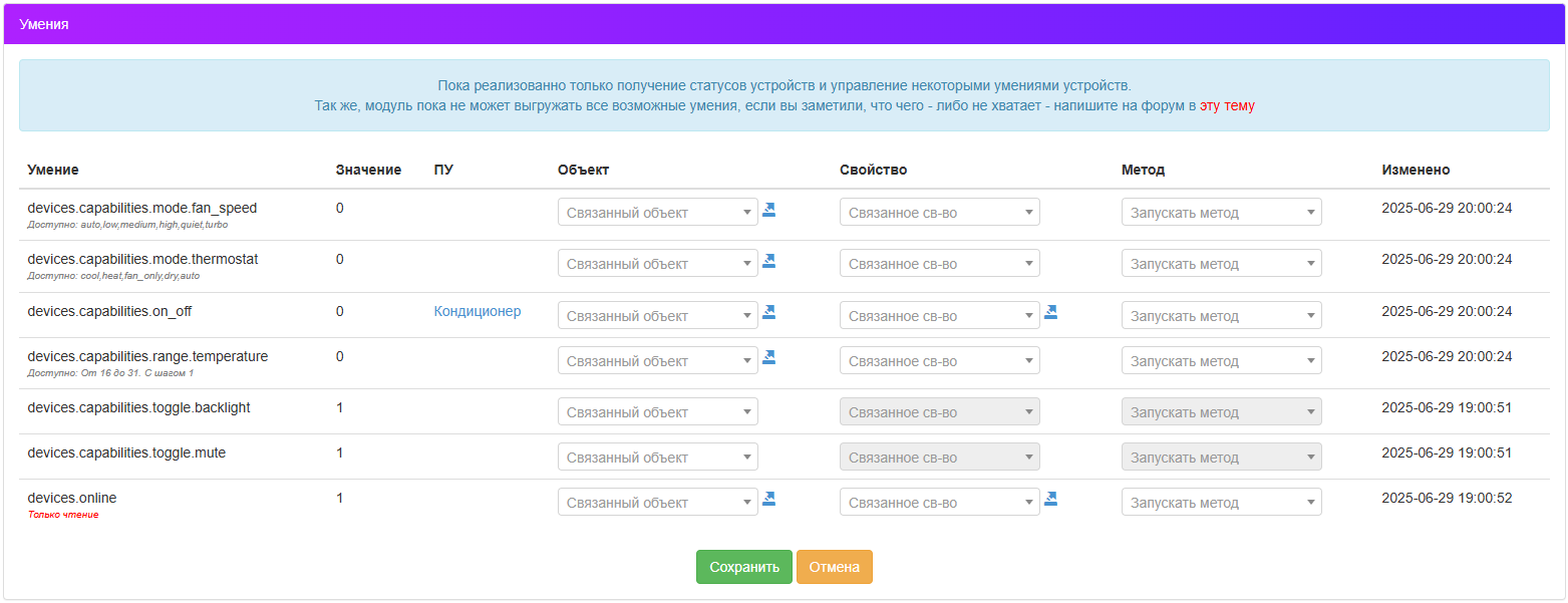

Re: [BETA] [Модуль] YaDevices (yadevices)
Добрый день!
Почему то у кондиционера все свойства или "0" или "1"
Хотя например если в свойство: "devices.capabilities.mode.fan_speed" записать "low" или "high" то скорость на кондиционере переключается, но в модуле свойство всё равно "1"
