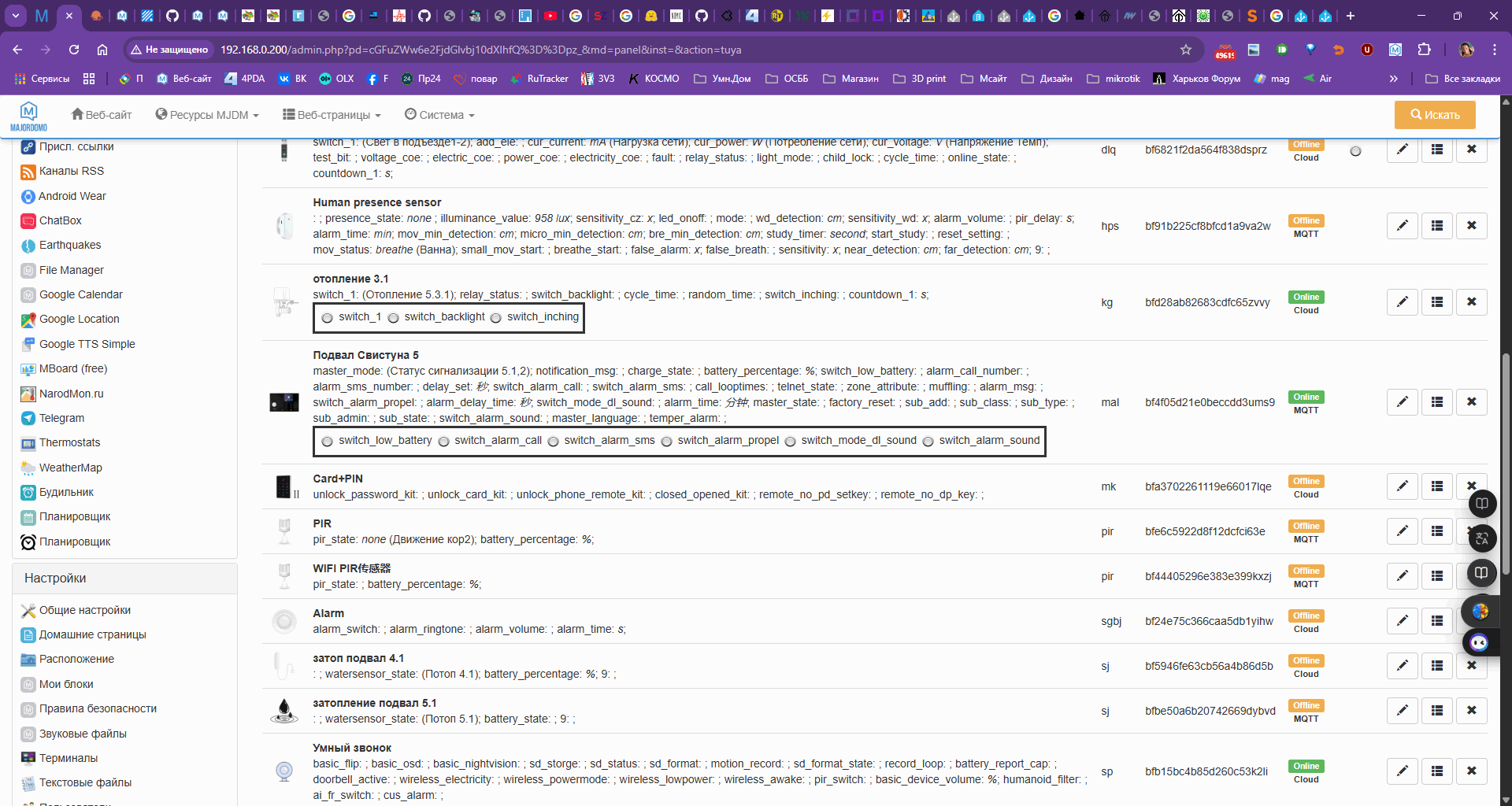

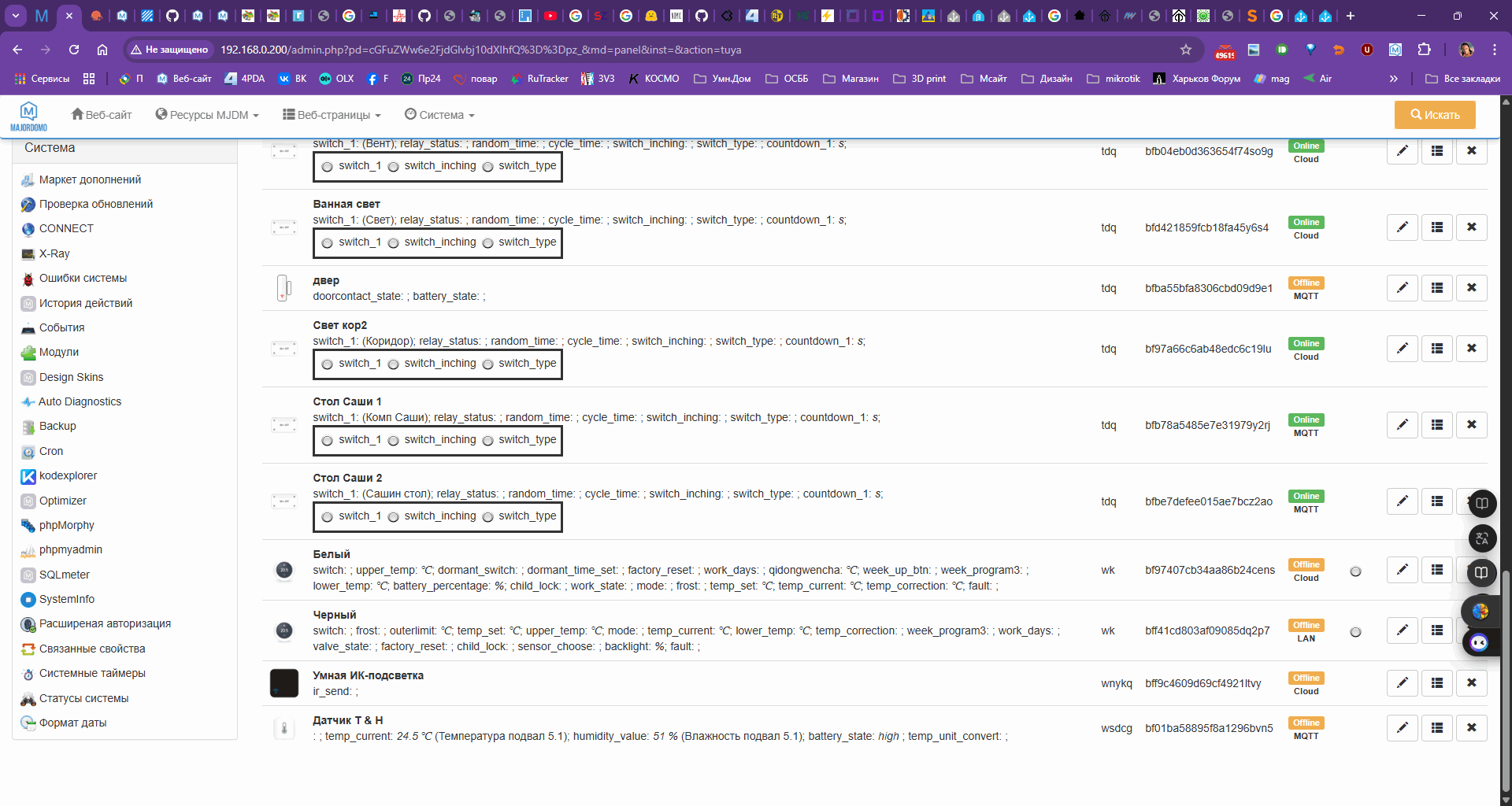

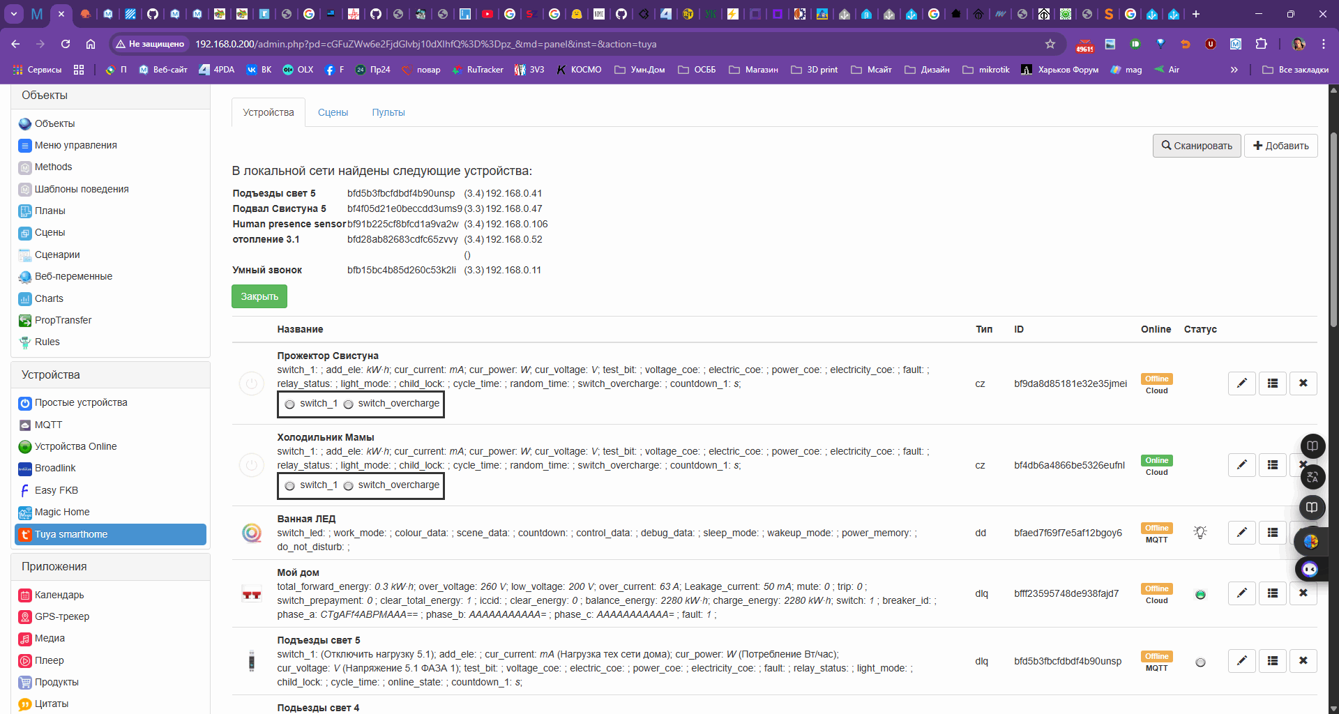

Доброго времени суток. Создатель модуля,не прокоментируете данные скрииншоты. И как сделать,чтоб оно работало из коробки?
Сообщения: 1567
Благодарил (а): 40 раз
Поблагодарили: 578 раз
Re: [Модуль] Tuya
Сообщение fandaymon » Чт июн 05, 2025 8:52 am
ebramariys писал(а):
Ср июн 04, 2025 12:36 am
А что именно надо прокомментировать?
