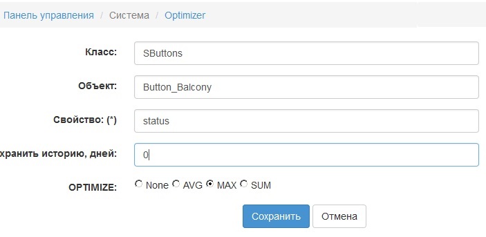

Заодно тоже спрошу. Пытаюсь удалять историю некоторых свойств. выставляю "хранить историю, дней:" = 0. Но в результате в "Оптимайзере" всё равно остаётся история для этого свойства. Я так понимаю там нельзя поставить значение. равное 0 ?
Последний раз редактировалось Jilber Вс янв 10, 2021 6:28 pm, всего редактировалось 1 раз.
