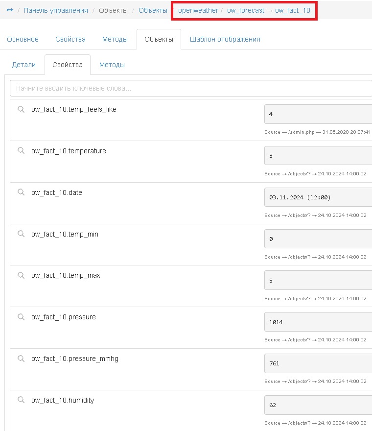

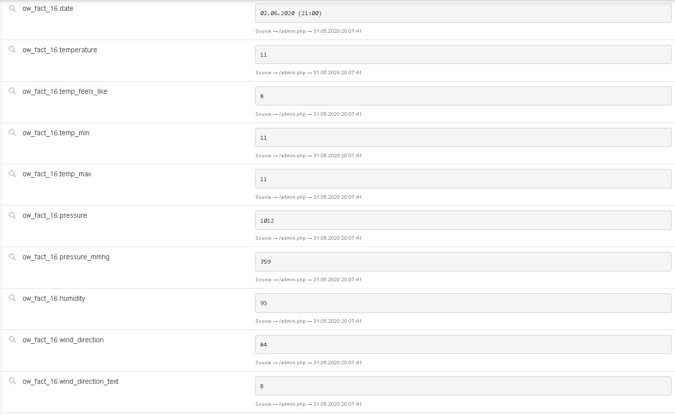

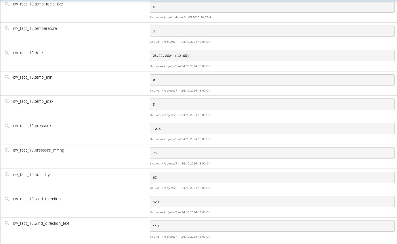

Только у меня не обновляется Forecast (старый и новый ключики) ?
Fact обновляется и со старым и с новым ключом

Сообщение Jilber » Чт окт 24, 2024 2:00 pm
У меня вроде обновляется, но как-то не полностью.

Сообщение homester » Чт окт 24, 2024 2:52 pm
fact и у меня обновляется, меня интересует forecast
