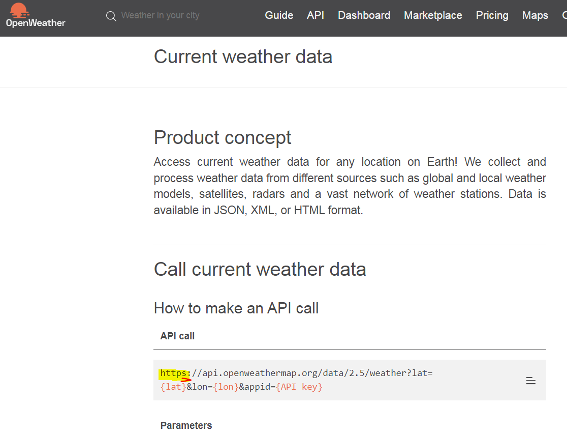

кст, в апи сейчас пишут в примерах что https

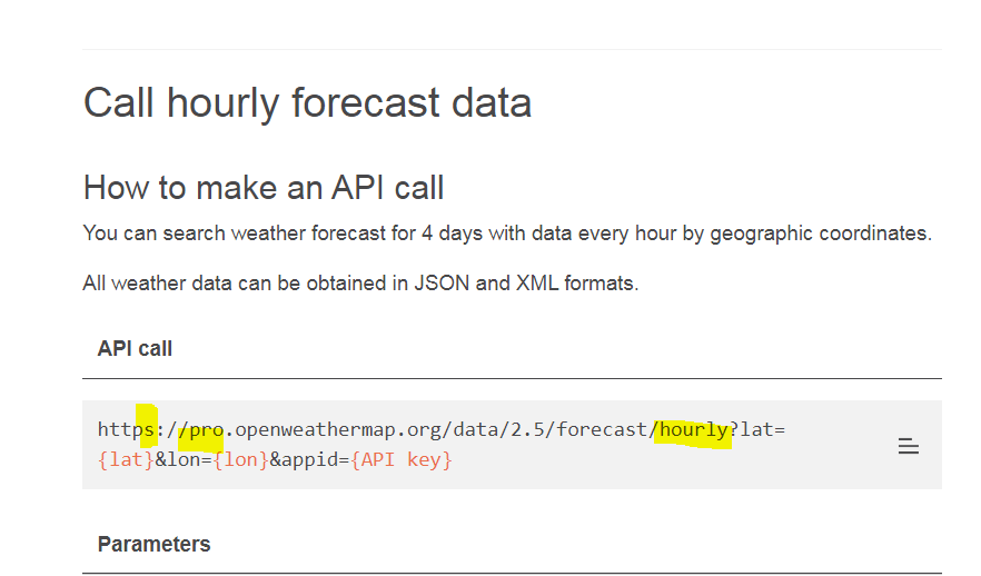

а здесь для тех у кого новые ключи и у них почасовой прогноз, вообще адрес апи изменился и выбор города не по его ид, а по координатам
https://github.com/nick7zmail/MajorDoMo ... inc.php#L3
