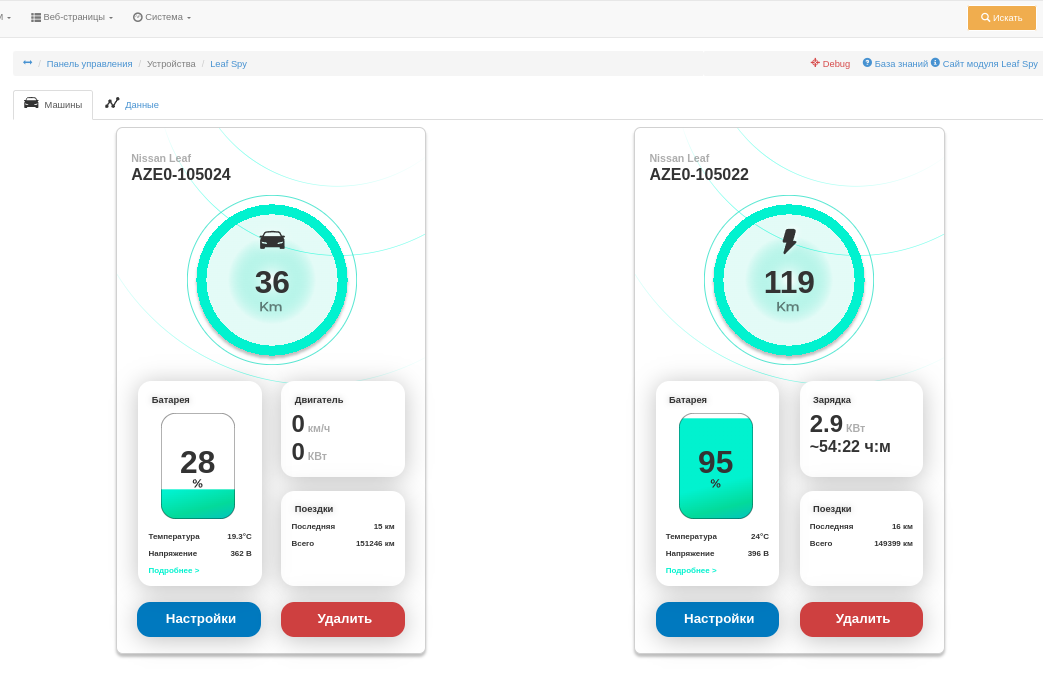

Модуль получения данных электромобиля Nissan Leaf (предварительная)
Для работы дополнения необходимы:
  • электромобиль Nissan Leaf
  • блютуз или WiFi адаптер OBD-II
  • Android устройство с интернетом для передачи данных
  • приложение Leaf Spy Pro
  • настроить доступ извне к файлу leaf.php по аналогии с gps.php
Скриншоты:Показать
Снимок экрана от 2023-10-08 21-35-22.png (128.35 КБ) 2096 просмотров
Список автомобилей

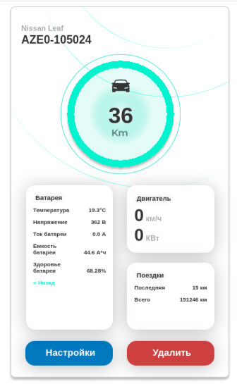

Перевернутая плитка с дополнительной информацией о батарее
Привязка данных к объектам
Приходящие данные
Модуль на Github: https://github.com/layet/leafspy/archive/master.tar.gz
Модуль в CONNECT: https://connect.smartliving.ru/tasks/870.html
