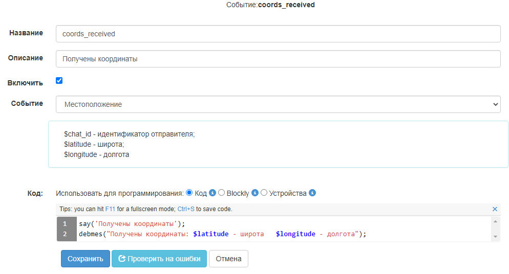

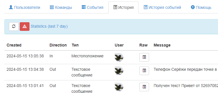

Сообщение Bagir » Ср май 15, 2024 3:58 pm
Что то у меня перестало работать событие "Местоположение" в модуле Телеграм. Помню не так давно было обновление у этого модуля.
А вот в истории видно, что коры приходят.
Событие "Текстовое сообщение" отрабатывает нормально.
В Raw данных координаты есть. Может только формат сообщения изменился.
Вот я не помню, были координаты ранее в колонке Message или нет.
