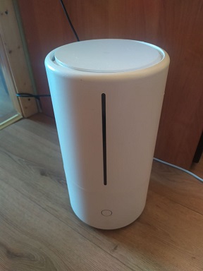

Есть у меня увлажнитель mi smart antibacterial humidifier
Model ZNJSQ01DEM
МОДЕЛЬ в mi hOME deerma.humidifier.jsq5
Выглядит вот так
Не с одним из профилей поддерживаемых модулем увлажнителей он к сожалению не заработал.
Подобрал и проверил команды на которые он откликается, нашел вроде все что поддерживает приложением Mi Home и проверил их работу.
Протестировал API команды.
В поле "M" пишем set_properties
В поле "P" пишем команды.
Команды чтения состояния увлажнителя.
[{"siid": 2, "piid": 1}] - поверка включено ли питание
[{"siid": 3, "piid": 1}] - чтение влажности
[{"siid": 3, "piid": 7}] - чтение температуры
[{"siid": 2, "piid": 6}] - влажность которую надо достигнуть
[{"siid": 2, "piid": 5}] - переключение профилей
[{"siid": 2, "piid": 2}] - пока не понял
[{"siid": 5, "piid": 1}] - Звуки уведомлений вкл выкл
[{"siid": 6, "piid": 1}] - Вкл выкл светодиодной индикации
[{"siid": 7, "piid": 1}] - неизвестный параметр
[{"siid": 7, "piid": 2}] - неизвестный параметр
В поле "M" пишем get_properties
Команды управлением увлыжнителем.
[{"value": false,"siid":2,"piid":1}] включение выключение питания value - true или false.
[{"value":55,"siid":2,"piid":6}] - установка достигаемой влажности например в 55 %
[{"value": 4,"siid":2,"piid":5}] переключение профилей value 1-4
[{"value": true,"siid":5,"piid":1}] включение отключение динамика
[{"value": false,"siid":6,"piid":1}] включение отключение светодиодной индикации
