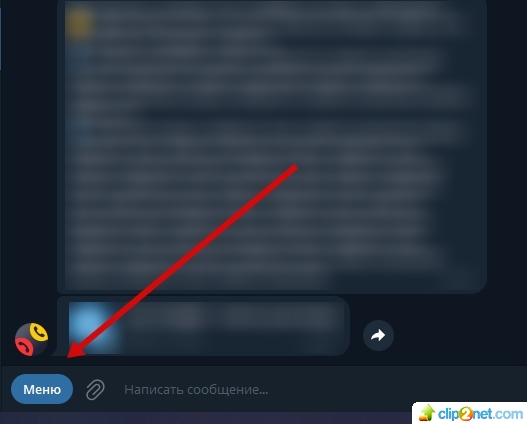

Всем привет, подскажите пожалуйста как сделать вот такую кнопку?

у @папыботов в настройках
но онож хуже редактируется, меньше возможностей, да и текущую клавиатуру команд можно сворачивать

Logrus спасибо за обратную связь, но не смог найти как именно. Можете прислать ссылку на инструкцию
А то не нашел нигде(
