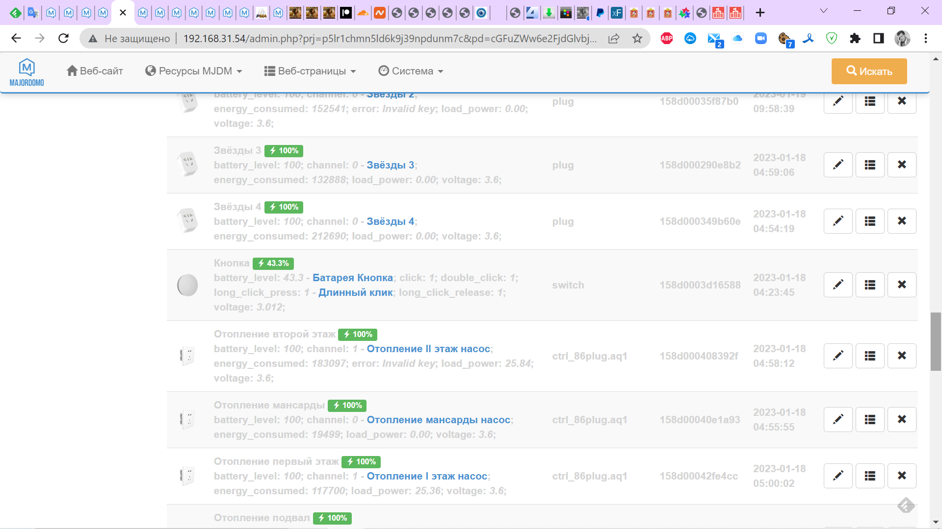

Все устройства в модуле стали серыми (были чёрными).
Простые устройства показывают, что устройства работают (включаются и выключаются).
Но на самом деле включения и выключения не происходит.
Тоже самое при ручном включении устройств.
Сообщения в историю событий и телеграм не приходят.
Восстановление базы данных делал - не помогло :-(
В чём может быть проблема?
