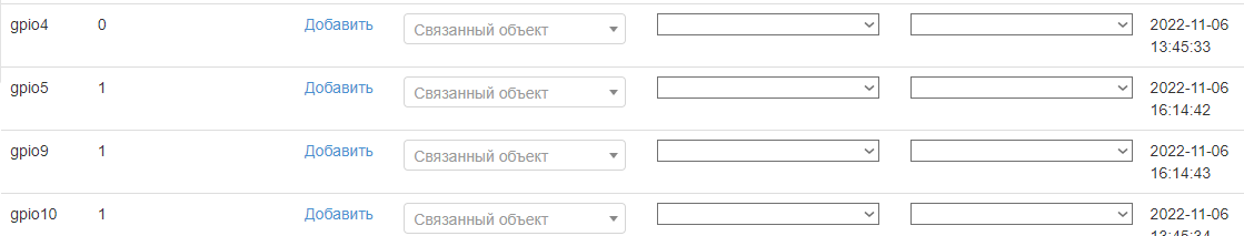

Столкнулся с такой же проблемой, заметил что старые устройства работают нормально, а новые со свежей прошивкой wifi-iot не работают.
Заметил что на старой прошивке названия gpiout, а с новой gpio
Скорее всего нужно обращаться на homes-smart.ru
новая:
старая:

в модуле мажордомо требуется исправить код, точнее добавить обработку метрик вида gpioХ .
Как-то где-то обсуждали и правили код этот, но не нашел где.
http://www.homes-smart.ru/index.php/com ... domo#26476

Модуль отображает то, что отправляет ESP. Макс сменил метрики. Просто перенастройте свою систему под эти метрики.

Если привязать объект к gpio то система видит изменения но управлять устройствами не может

Переходи на mqtt. Там все работает.
