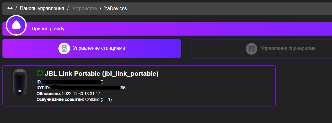

YaStation2.zip
Ещё добавил поддержку JBL Link Portable.
yadevices.zip
(17.7 КБ) 109 скачиваний
