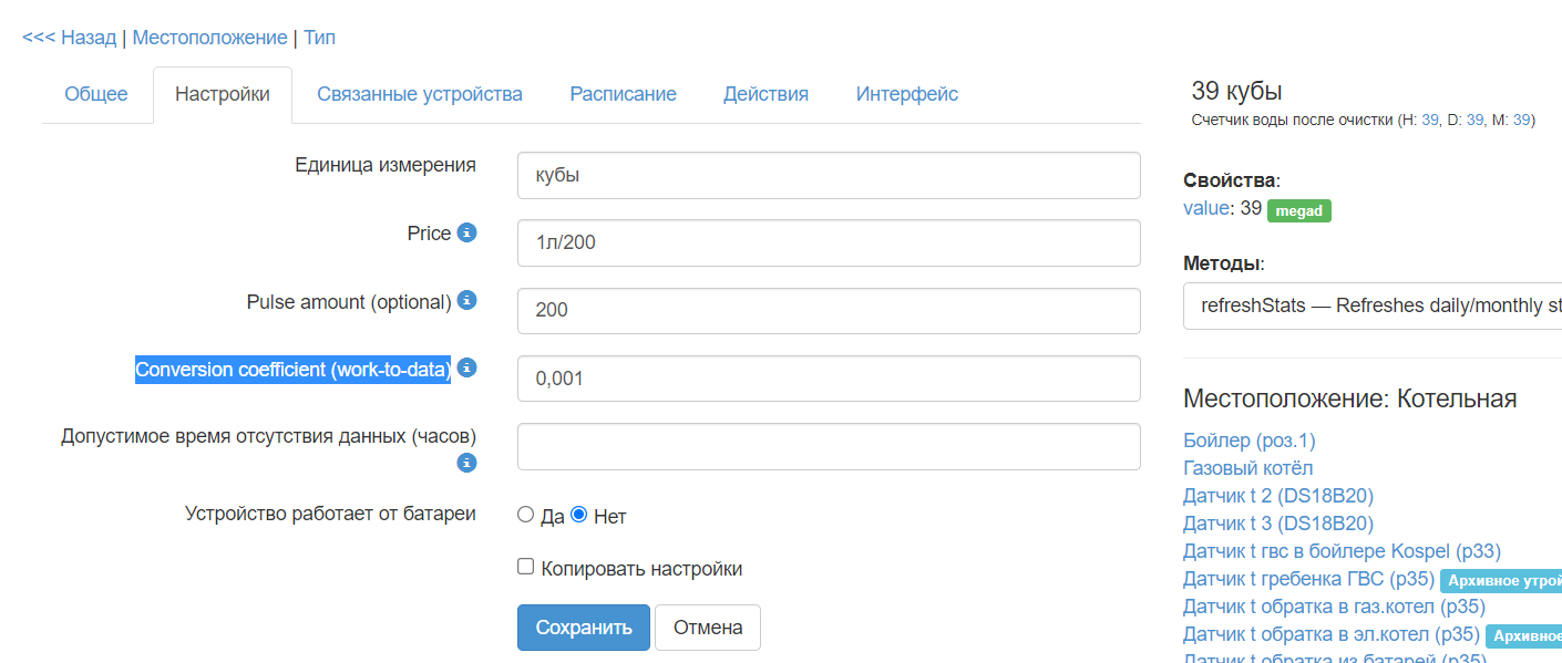

Re: [Модуль] ESPCounter (espcounter)
Доброго дня.directman66 писал(а): ↑Вт окт 08, 2019 11:29 amСейчас реализован почти весь функционал счетчиков через Простые устройства. Думаю поддержка данного модуля уже не актуальна.
directman66 подскажите пож. как настроено простое устройство счётчик?
Я подключил к счетчику импульсов воды, но остались проблемы.
1. Нет конвертации по параметру Pulse amount (optional). Показывает 1 к 1.
2. Как сделали накопление? У меня источник обнуляется при сбросе питания Mega D, где настроен порт.
У кого работают параметры Conversion coefficient (work-to-data), Pulse amount (optional) для counter? Price - это стринговое или в формуле участвует?
