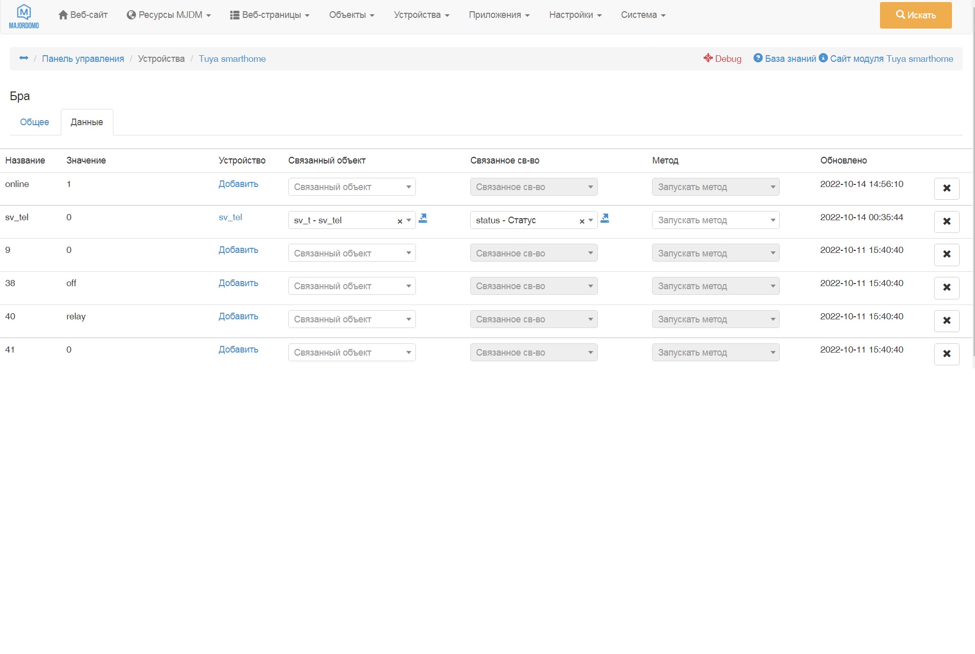

Добрый день! Подскажите, в чем может быть проблема, смарт-выключатель работает только на выключение. При включении из MDM, статус меняется на "1", реально реле не срабатывает...

dimbox писал(а):
Пт окт 14, 2022 3:35 pm
Странно, что названия свойств не подтянулись из облака...
Можно попереключать из приложения и посмотреть, какие значения приходят в это свойство
А потом зайти в объекты и занести эти значения в свойство напрямую, а не через ПУ
Попробовать переключить устройство на управление через облако
Сканом посмотреть какая версия протокола у устройства

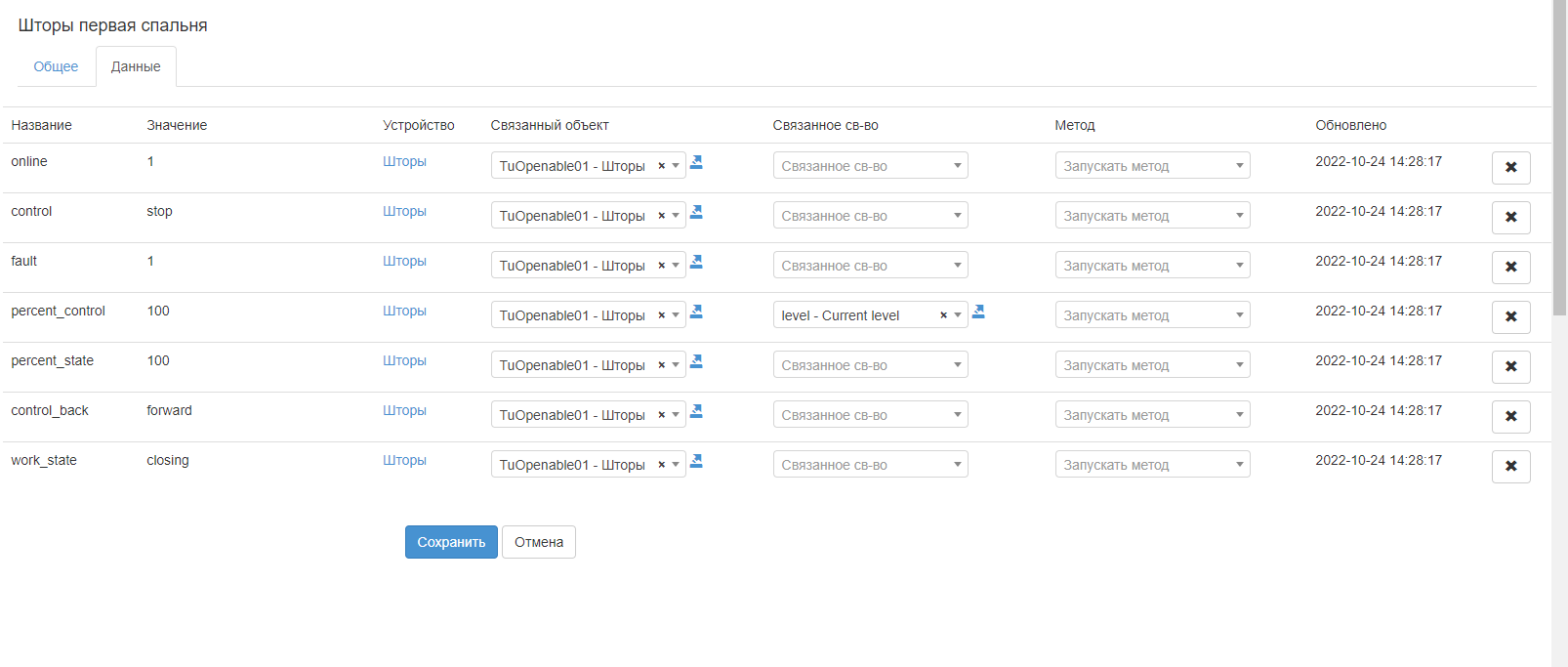

имеется штора
привязал привод штор туйя к простым устройствам. При закрытии все ок. Однако, когда шторы закрыты уровень перекидывается из нуля в единицу и кнопка откр/закрыть начитает гонять шторы между нулем и единицей ((привод чуть дёргается. Если ручками ставить 100 проц все гуд, но по при закрытии опять(

дополню пост выше, две проблемы
1. с модуля закрыто не 0, а 1
2. при отправке значения из пу, от модуля иногда сначала прилетает старое значение и потом установленное
к примеру было 50, отправили 0, прилетело сначала 50 потом 1
ну и вопрос в решении что проще поправить под это пу или в модуле, первое просто но не универсально
