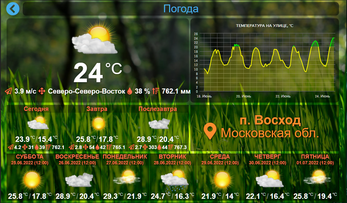

Во всех свойствах объектов всегда ветер северный:
wind_direction_full=Север
wind_direction_text=С
Хотя смотрю по скринам коллег- у них отображается направление ветра север-северо-восток.
