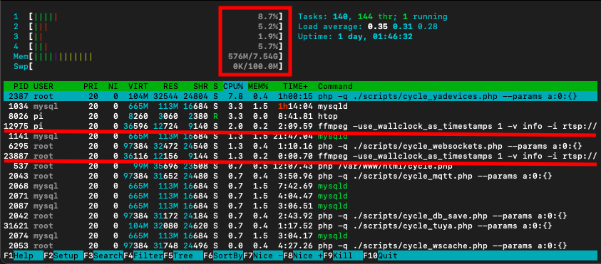

у меня дачная камера показывает вот так О нагрузках. Все это вертится у меня на Raspberry Pi4 8Gb
Специально запустил два потока . Как видно сервер не замечает их присутствия

Re: [Модуль] ONVIF (onvif)
Скорее всего проблема кроется разрешении вашего видео. Например ваша камера стримит в fullhd 1920x1080, а вы ставите в настройках камеры ей на вывод разрешение hd 1280x720. Дальше где-то сбоит либо кодек камеры, либо железо, либо библиотеки плеера, которые выводят все это хозяйство на сцену. Либо все вместе. Как бы-то ни было проблема наверное тамpavelplus писал(а): ↑Ср янв 12, 2022 3:37 pmПрошерстил всю тему - пару раз поднимался вопрос про неотрисовку нижней полосы на изображении с камер. У меня несколько камер добавлены на сцену - периодически (часто) не отрисовывается нижняя полоса, где-то 10-15% от высоты (виден фон). Есть идеи, куда копать?
- Сообщения: 216
- Зарегистрирован: Ср май 28, 2014 12:42 pm
- Откуда: Санкт-Петерург
- Благодарил (а): 76 раз
- Поблагодарили: 28 раз
У меня было похожее - помогло добавление в параметры ffmpeg ключа "-rtsp_transport tcp"pavelplus писал(а): ↑Ср янв 12, 2022 3:37 pmПрошерстил всю тему - пару раз поднимался вопрос про неотрисовку нижней полосы на изображении с камер. У меня несколько камер добавлены на сцену - периодически (часто) не отрисовывается нижняя полоса, где-то 10-15% от высоты (виден фон). Есть идеи, куда копать?
