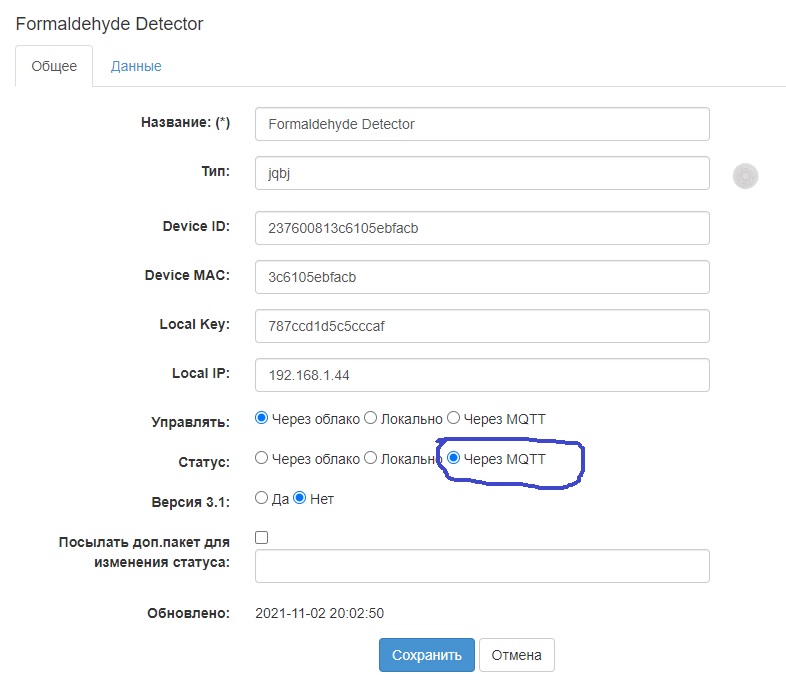

grifindorec писал(а):
Чт июн 16, 2022 10:45 pm
Добавил IOT, связал аккаунты, устройства заехали, в ИОТ в дебаге устройства видно, что данные с датчика поступают. Но если в модуле убрать галочку с "использовать оригинальное облако", данные датчика в модуле не обновляются. Перевел несколько других устройств с локально на облако - работает и статусы обновляет. В общем с этими датчиком какая-то магия.
Галочку в настройках не надо убирать, так как вся информация об устройствах (локальный ключ, dev id и т.д.) берётся из облака. Надо зайти в само устройство и поставить там Статус Через MQTT
