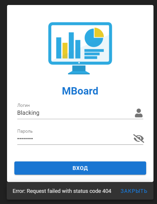

На чистую MJD установил Mboard free, создал пользователя в системе, и при входе вот такая картина:

API MJD работает?

API MJD работает?
а как проверить?

API MJD работает?
а как проверить?
например так
http://mjd/api/module/mboard_free/users

Спасибо, наладил API и все заработало!
