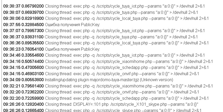

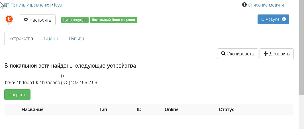

Здравствуйте. подскажите что не так. После переустановки образа не работает модуль.

Не может получить PubKey, соответственно дальше ничего работать не будет

Это понятно, но почему не может? Раньше мог, вообще ни каких проблем не было. Что можно предпринять?

Настройки смотреть - правильный ли имейл, правильный ли регион

Настройки проверял, в приложении на андроиде всё нормально заходит на аккаунт и с компа пробовал. Да настройки и не менялись никогда.

А какой код страны? МДМ стоит на малинке?

Всех с наступающим! Так все таки только у меня не работают устройства через IOT или это распространенная проблема? fandaymon подскажи пожалуйста.

Видимо у всех - у меня тоже перестали

7? Или я что-то не понимаю, выбрано Европа Калининград?
