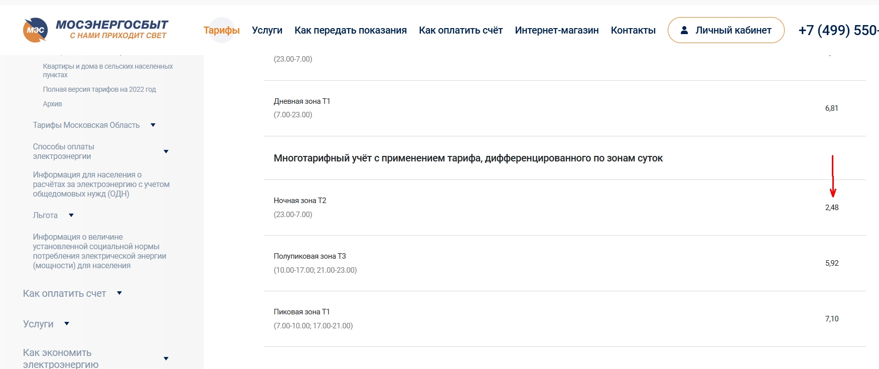

Господа, помогите пожалуйста с регуляркой.
Что то не выходит у меня каменный цветок.
Мне надо отсюда получить эти цифры.
QIP Shot - Screen 669.jpg (266.05 КБ) 2055 просмотров
Это вообще возможно данным модулем?
sanog
Сообщения: 4
Зарегистрирован: Чт дек 20, 2018 1:01 pm
Поблагодарили: 3 раза
Re: [Модуль] Веб-переменные (webvars)
Сообщение sanog » Сб дек 25, 2021 7:57 pm
ссылка https://www.mosenergosbyt.ru/individual ... litami.php
переменная multi_trf_t1
шаблон поиска >Многотарифный учёт.+?Пиковая зона Т1<.+?d-table-num-left">(.+?)<\/div>
переменная multi_trf_t2
шаблон поиска >Многотарифный учёт.+?Ночная зона Т2<.+?d-table-num-left">(.+?)<\/div>
переменная multi_trf_t3
шаблон поиска >Многотарифный учёт.+?Полупиковая зона Т3<.+?d-table-num-left">(.+?)<\/div>
За это сообщение автора sanog поблагодарил:
AndrewStick (Сб дек 25, 2021 8:55 pm)
sanog
Сообщения: 4
Сообщение sanog » Сб дек 25, 2021 8:00 pm
AndrewStick
Сообщения: 35
Зарегистрирован: Пт янв 15, 2021 5:56 am
Благодарил (а): 6 раз
Поблагодарили: 12 раз
Сообщение AndrewStick » Сб дек 25, 2021 9:34 pm
>Многотарифный учёт
Вот спасибо тебе, добрый человек! Теперь все по фен-шую

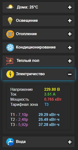

QIP Shot - Screen 670.jpg (98.53 КБ) 2001 просмотр
