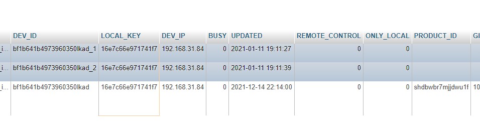

нет, не зигби. но я нашел баг. это двойные выключатели и в базе откуда то для них 3 записи, только к DEV_ID добавлено _1, _2(как на картинке).
Так вот, все настройки типа айпишника и управление локально применяются только для основной записи, а сами клавиши _1, _2 получают дефолтные значение. а при отправке комманды оно брало с базы инфу для записей _1, _2, где пусто всё.
ручками в базе добавил значения в поля
DEV_IP
CONTROL = 1
STATUS = 1
и локально оно заработало.
DEV_IP
CONTROL = 1
STATUS = 1
А! Это старая-старая история. В таком виде устройства приходили из облака HA. Проще было их все удалить и заново получить инфу об устройстве в нормальном виде из оригинального облака
