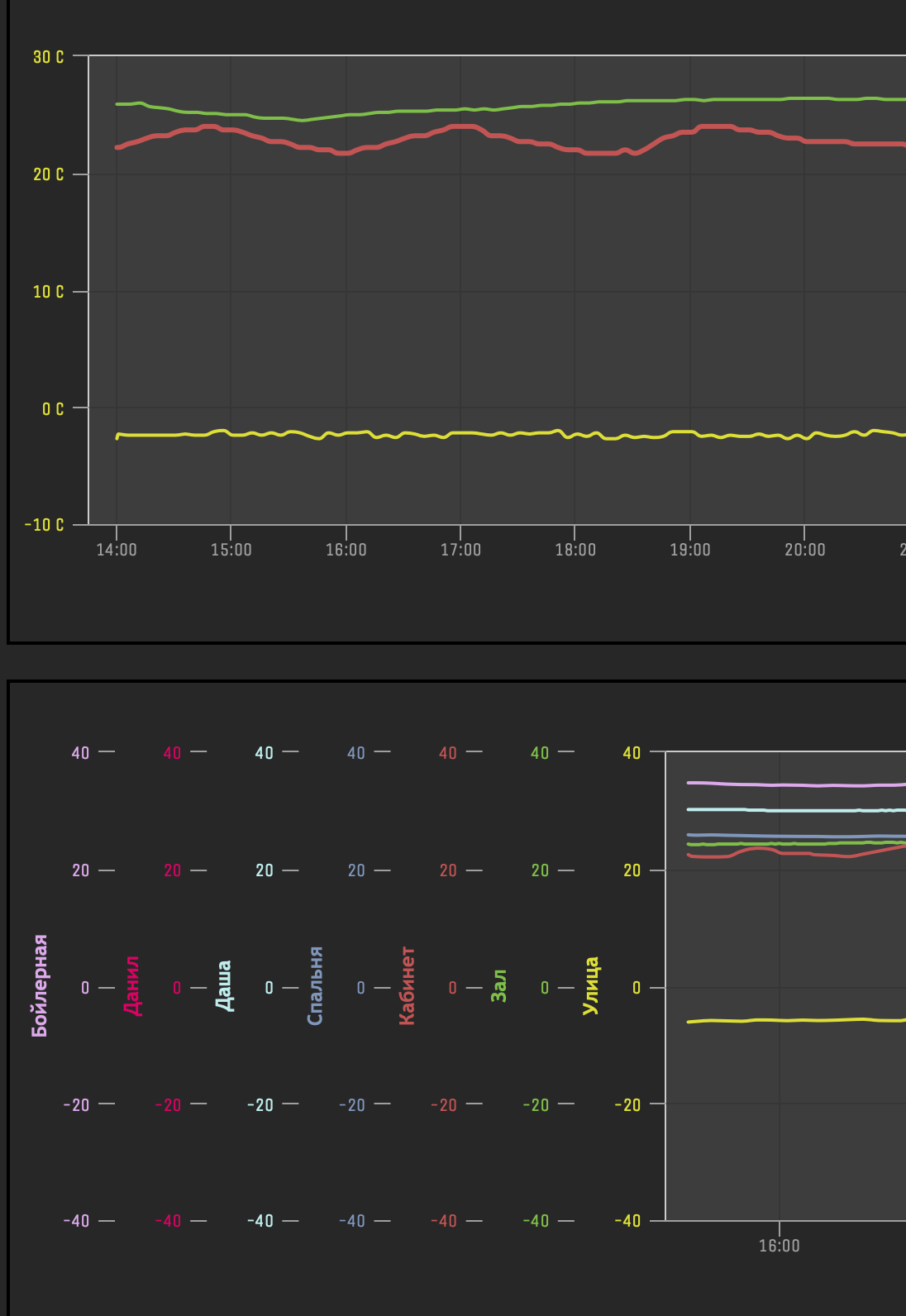

С некоторого обновления модуля Charts, в новых графиках, где более одной переменной отображается (нижний на картинке), слева появляются для каждой переменной подсказки со значениями для шкалы Y. При этом на ранее созданных графиках(верхний на картинке) этого не появляется, то есть диапазон Y растягивается на графике, исходя из макс и мин значений отображаемых переменных.
Вопрос - как убрать эти подсказки размерности шкалы Y для каждой переменной, и чтоб размерность шкалы Y автоматически выбиралась исходя из минимальных и максимальных значений всех участвующих в графике переменных.

у меня одна шкала, если указана одна и та же единица измерения для всех групп данных. Вроде, и у вас на первом скрине градусы присутствуют, а на втором - нет
