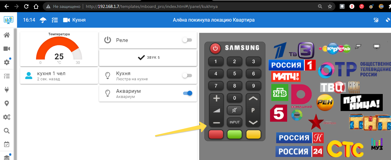

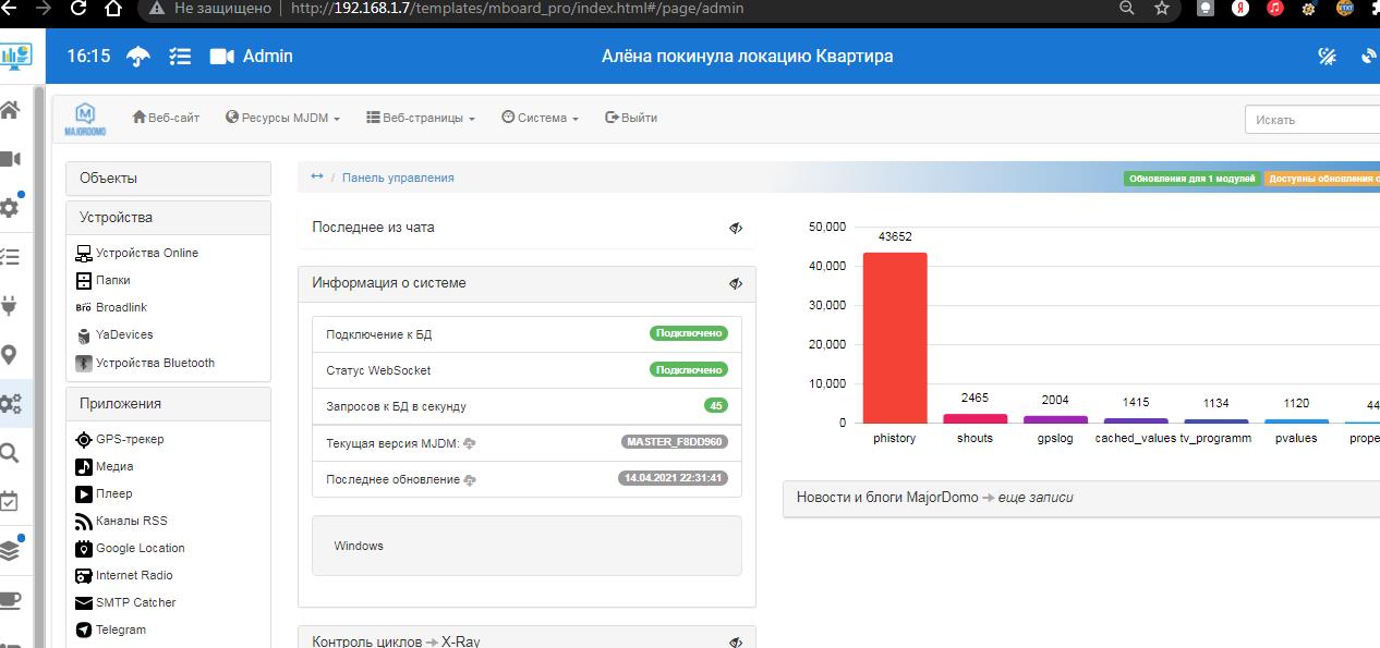

У себя я мбоард использую как основной интерфейс. в миборде можно подцеплять все причиндалы мдм - панель управления, сцены, домашние страницы целиком или кусками (с осторожностью, некоторые всплывающие окна не открываются, типа история значений свойства)
извиняюсь за коряво вставленные картинки(
окно мборда со сценой мдм
