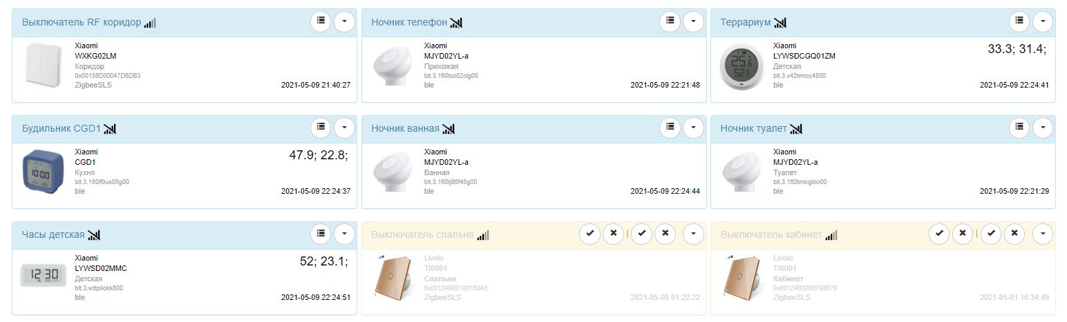

После того как AlexxIT сделал доступ к шлюзу Gateway 3 через MQTT, я подключил свои Bluetooth устройства к модулю Zigbee2MQTT. Как теперь правильно прописывать метрики и добавлять картинки устройств?
Подключены устройства:
Bluetooth часы, будильник, термометр, гигрометр CGD1
Bluetooth датчик температуры и влажности LYWSDCGQ/01ZM
Bluetooth датчик температуры и влажности c экраном на электронных чернилах LYWSD02MMC
Автономный ночник, Bluetooth версия MJYD02YL-a

Напишите мне пож-та в телеграм, что-нибудь придумаем.

Я в свои локальные файлы database1.inc.php и database2.inc.php добавил информацию. Но при обновлении модуля эти изменения, как я понимаю, потеряются.

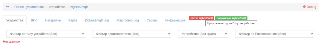

Я же верно понимаю, что обычные Xiaomi BLE-девайсы типа гигротермометров без шлюза напрямую подключить не удастся? (имея лишь один USB-координатор)

И еще прошу совета.
У меня всегда вот такое состояние zigbee2mqtt.
Это нормально, если у меня нет ни одного zigbee-девайса?
Буфер обмена02.jpg (26.68 КБ) 4599 просмотров
Сама консоль вот такая:
Буфер обмена03.png (59.86 КБ) 4598 просмотров
