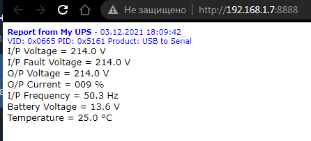

Для локальных сетевых ресурсов, да и вообще, отказался от использования модуля Веб-переменные.
Проверяю локальные странички скриптом с разбором по-строчно, например, для упса
$cmdUrl = 'http://192.168.1.7:8888';
$state = file_get_contents($cmdUrl);
if($state){
preg_match('|<b>Report from My UPS</b> - (.*)</br>|', $state, $matches);
sg('ippon.measurTime',$matches[1]);
preg_match('|I?P Voltage = (.*) |', $state, $matches);
sg('ippon.inVoltage',$matches[1]);
... и т.д.
выигрыш - нет модуля, минус один цикл, хозяин-барин с точки зрения гибкости обработки
