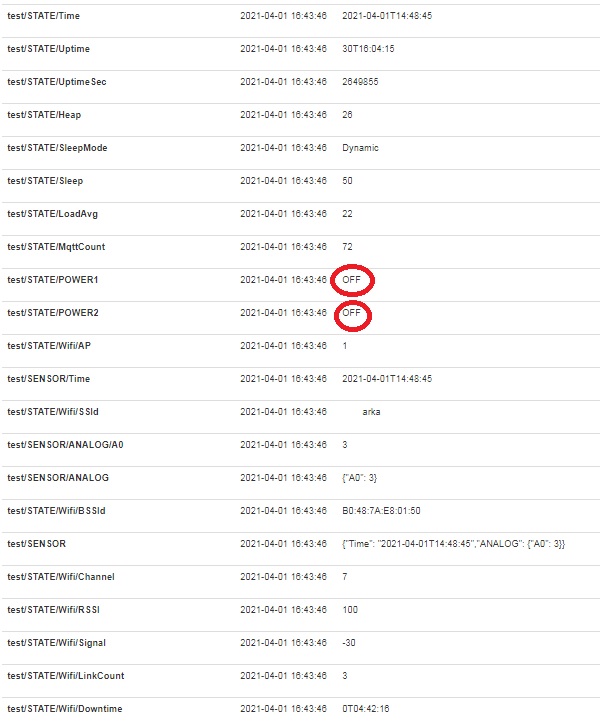

Вот сколько валит бесполезного груза прошивка tasmota и как в действительности этот поток топиков загружает базу данных?
или нет? или только те топики к которым привязаны свойства?
Из этого всего списка мне нужны лишь два топика - их пометил красным.

woow писал(а):
Пт апр 02, 2021 12:17 am
если у свойства история включена тогда в базу пишется
а так ... ну куча мусора и куча мусора
