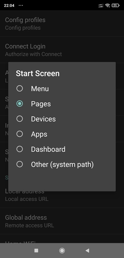

дальше воюю с экраном...

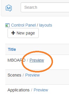

в компе вот такие настройки
и когда жму на глаз- просмотр
получаю полный экран, но когда на планшете или телефоне стартовой интерфейс выбираю как на картинке
тогда похоже на то, что и вы писали, открывается не темплат а паге и вот тогда и видна карточка, если на мобильном устройстве захожу с как на компе просмотр темплате тогда открывается полноэкранное
