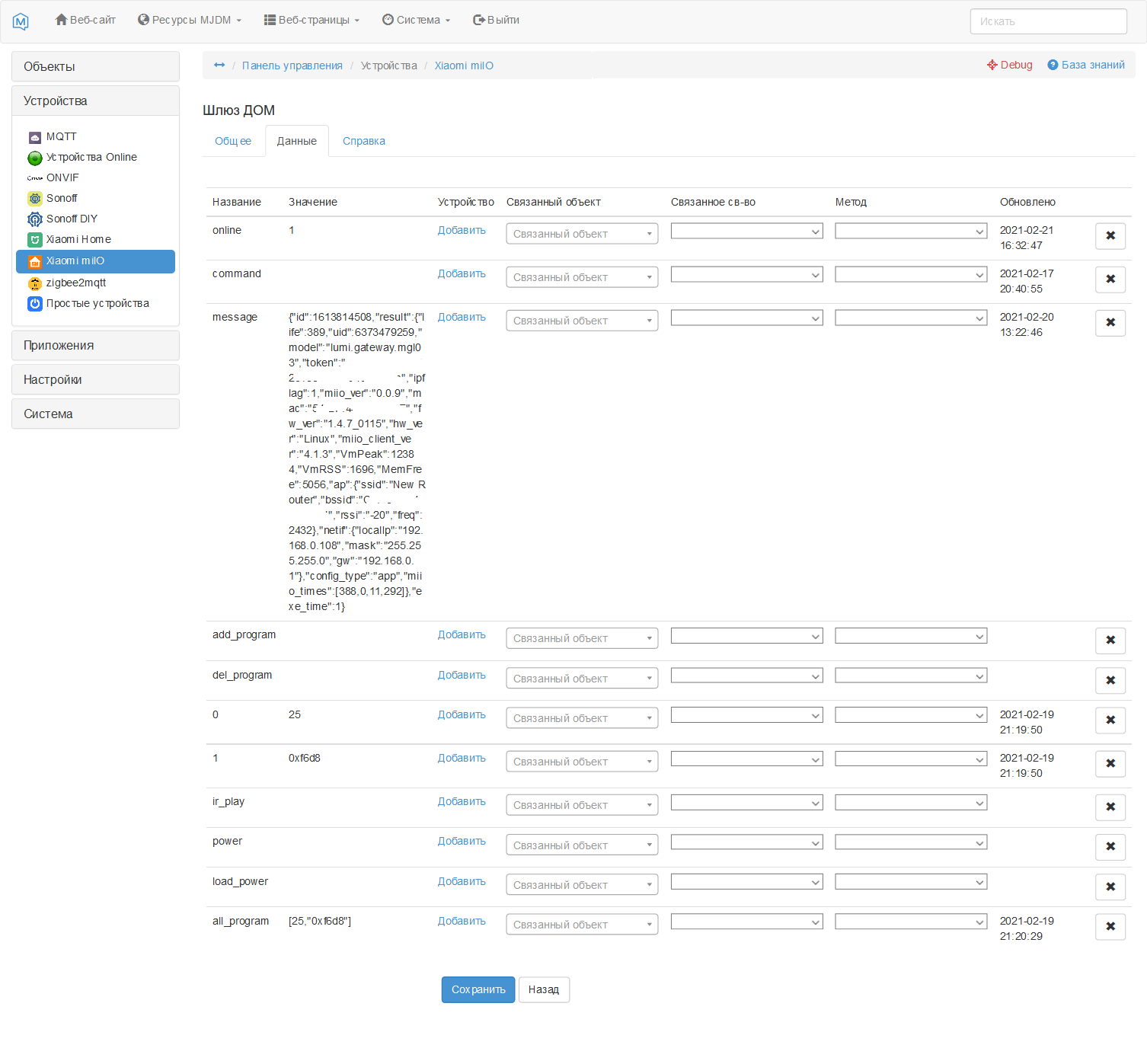

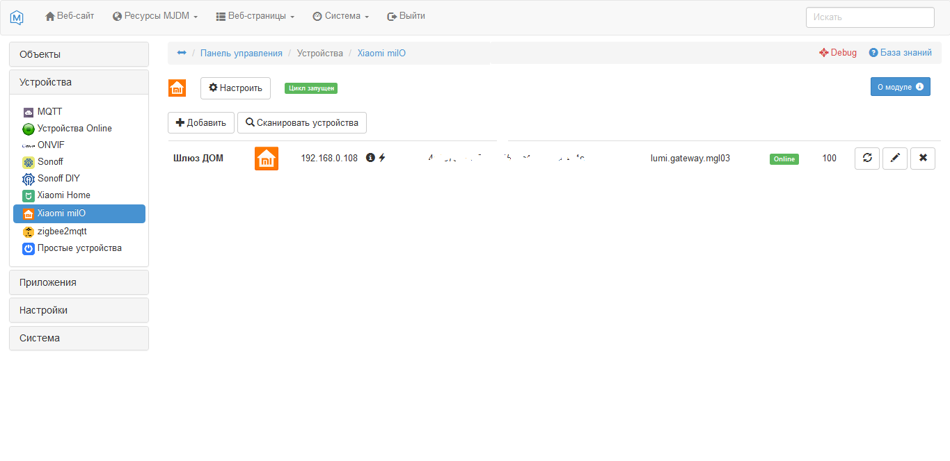

Доброго времени суток всем! Интересует такая тема - шлюз xiaomi третьего поколения. Кто нибудь занимается прикручиванием его к Мажордому? Пока только читал, пустой номер - нет режима разработчика. Все же купил для пробы. Подключался с помощью Mi Home от vevs, там же и раздобыл токен шлюза. К Мажордому подключал через данный модуль, правда в списке типов устройств третьего поколения шлюза нету. есть только второе поколение. Второго поколения шлюза надежно уже не купить, есть сомнение в продавце - похоже на развод с немалым ценником. Так вот шлюз подключился, контролируется состояние онлайн, присылает какие то данные. Даже какие то команды принимает, только вот какие? Поделитесь пожалуйста опытом!
Screenshot_2021-02-21 Xiaomi miIO Устройства Панель управления.png (41.16 КБ) 6155 просмотров
Screenshot_2021-02-21 Xiaomi miIO Устройства Панель управления(1).png (120.59 КБ) 6155 просмотров

Чтобы добавить интеграцию с 3им шлюзом, нужно писать с нуля отдельный модуль для MajorDoMo. Насколько мне известно, никто этим не занимается. Если принципиально нужен именно этот шлюз, то остается только вариант переехать с MajorDoMo на Home Assistant. В последнем данный шлюз поддерживается.

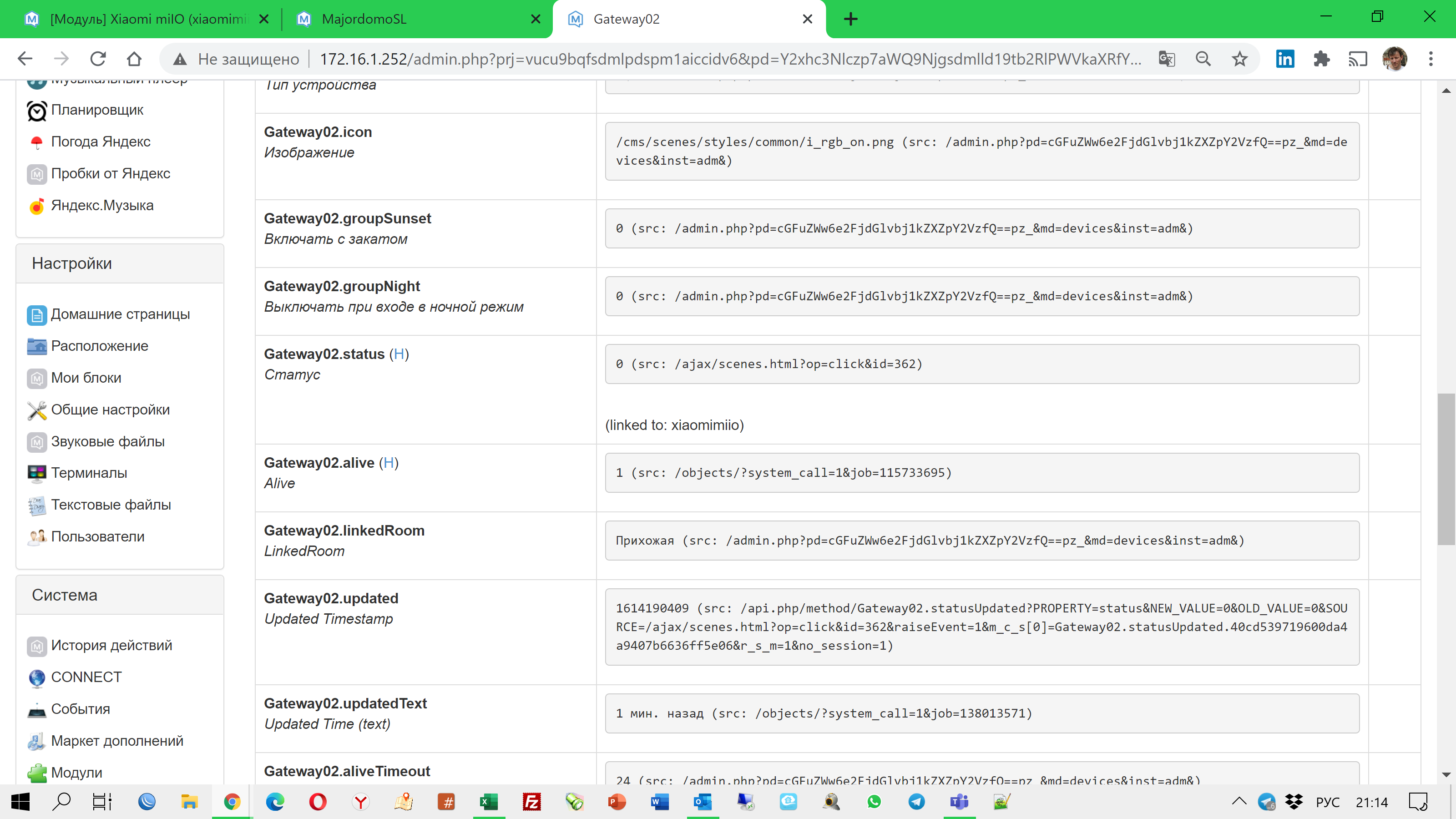

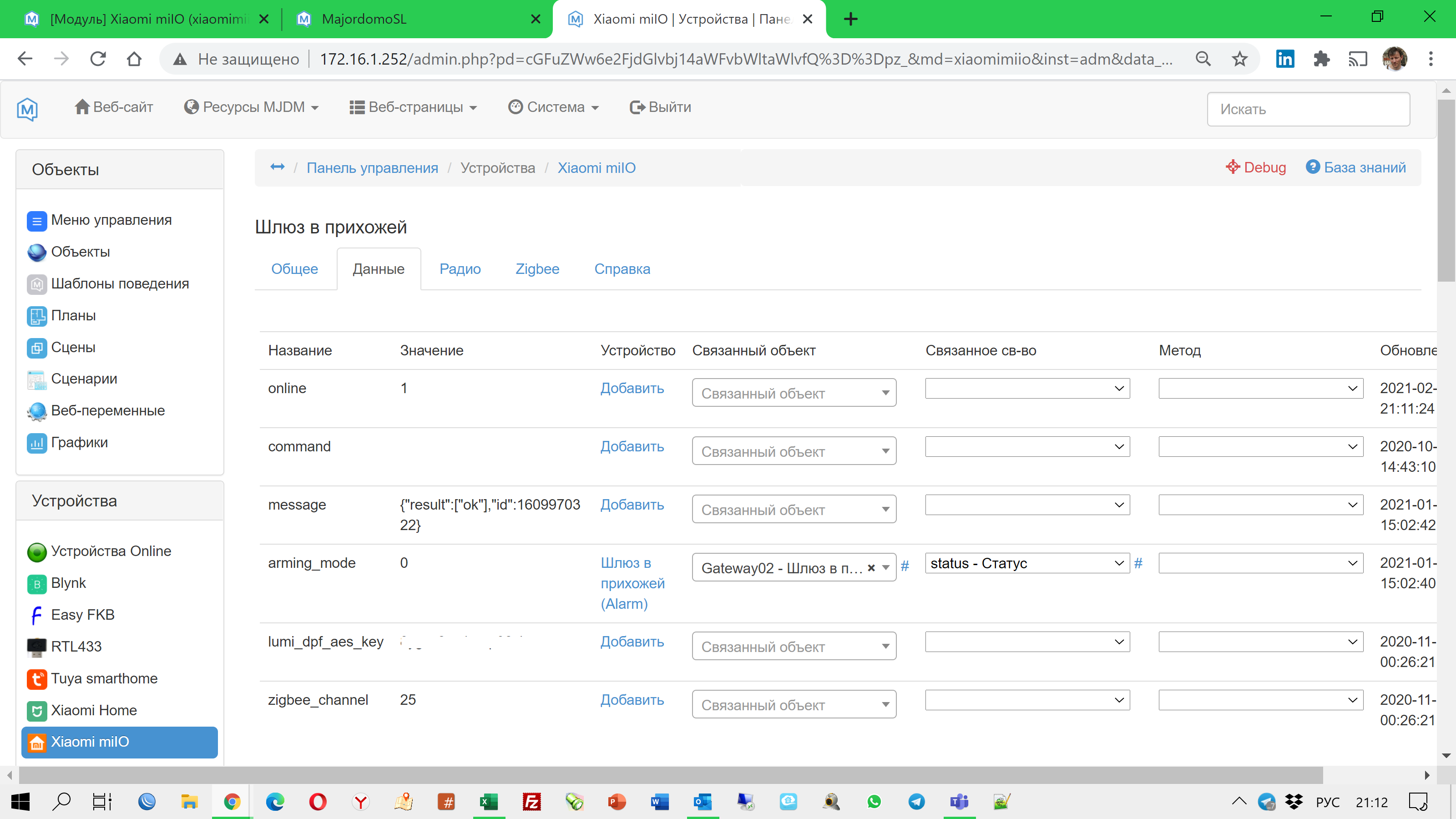

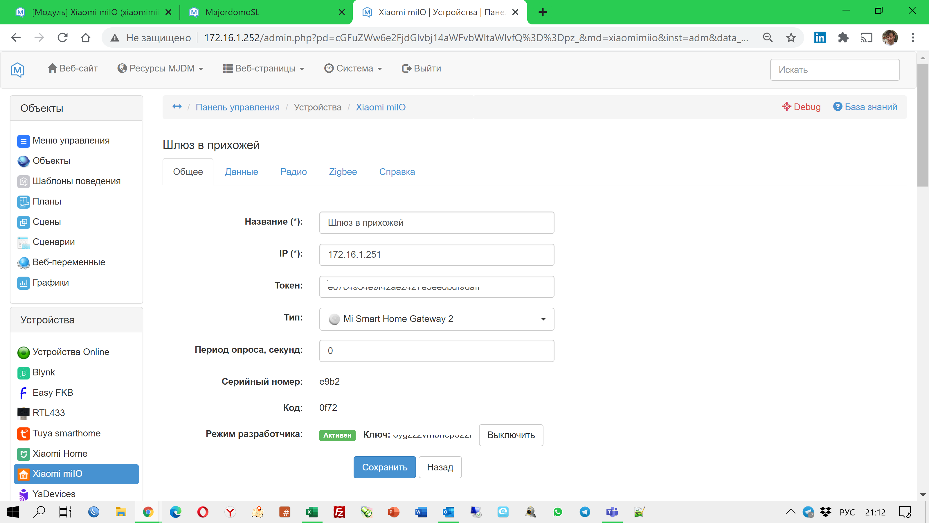

Screenshot 2021-02-24 21.14.47.png (546.62 КБ) 6074 просмотра
Screenshot 2021-02-24 21.12.07.png (407.67 КБ) 6074 просмотра
Screenshot 2021-02-24 21.12.21.png (472.69 КБ) 6074 просмотра
Интересно, в чем может быть дело?
P.S. В Home Assistant статус меняется.

Сообщение skysilver » Ср фев 24, 2021 10:06 pm
Alexander Znamensky писал(а):
Ср фев 24, 2021 9:49 pm
Случайно обнаружил, что модуль перестал получать статус шлюза.
Т.е , если включить режим охраны на шлюзе или через MiHome, статус шлюза в МЖД не меняется.
Привет. У тебя опрос состояния выключен.

Сообщение Alexander Znamensky » Ср фев 24, 2021 10:11 pm
Дима, спасибо! Странно.... когда это я (или не я) поменял.....
