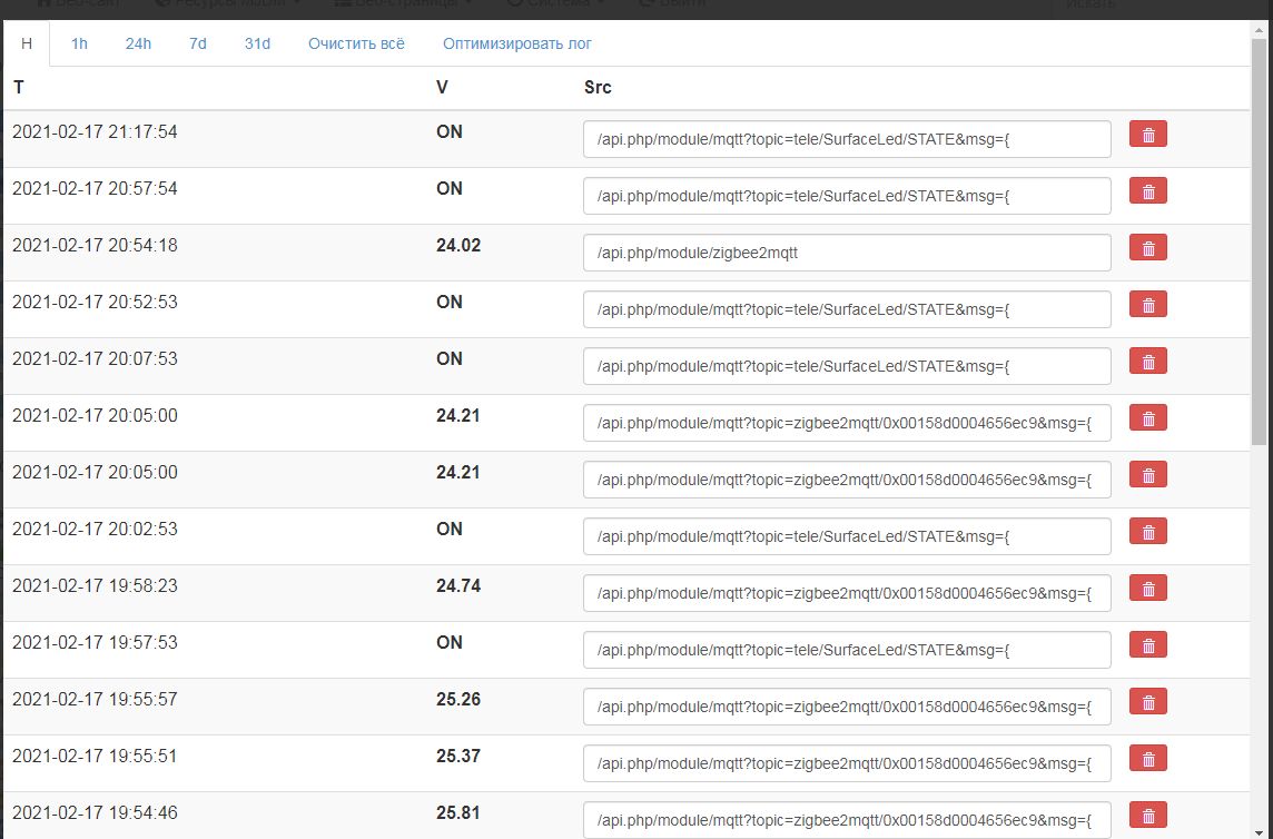

Добрый день.
Впервые поставил zigbee2mqtt (cc2531 v.1.2), подключил пока только 1 сяомовский датчик температуры и влажности и столкнулся с проблемой: Значение температуры превращается в надпись ON. Я так понял, что если оно обновилось (пришло) с датчика, то какое-то время отображается нормально, а как только данные какое-то время датчик не присылает, то значение превращается в "ON". А со значением влажности всё в порядке. Как это можно исправить?
Походу дело к модулю не относится, я заглянул в историю и офигел, значения "ON" прилетают из каких-то других топиков MQTT, вообще другого устройства, хотя я эти метрики не привязывал. Короче полтергейст какой-то... фантом. Поломал голову, создал новое ПУ, подключил к нему метрику температуры - наблюдаю...
Вот скрин лога истории:
