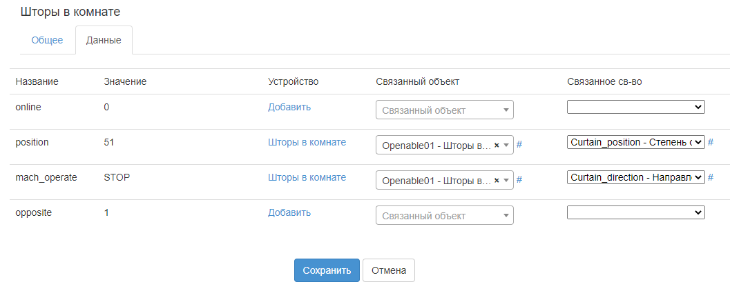

doc_bravn
Сообщения: 126
Зарегистрирован: Чт янв 30, 2014 1:14 pm
Благодарил (а): 4 раза
Re: [Модуль] Tuya
Сообщение doc_bravn » Вс фев 07, 2021 9:36 pm
fandaymon писал(а):
Вс фев 07, 2021 2:38 pm
Надо включить Debug и посмотреть что происходит в локальном цикле. И совсем сразу после редактирования устройство в локальный цикл не попадает - считывание изменений происходит раз в 5 минут. Так сделано чтобы модуль не долбил систему каждые пару секунд. Чтобы изменения заработали сразу надо сохранить настройки модуля
А на чём МДМ стоит?
Посмотрел описание карниза - вроде же там должна быть куча метрик - процент открытия как минимум
Я пробовал зайти в настройки модуля и сохранить. Настройки сохраняет, но статус не обновляется.
МДМ установлена на Ubuntu Server 20.04. Само устройство NUC на котором система установлена.
Кучи метрик нет. Есть всего 4 метрики. Процент открытия есть.
Все что есть прикладываю на скриншоте.

Re: [Модуль] Tuya
Сообщение fandaymon » Вс фев 07, 2021 10:08 pm
А на чём МДМ стоит?
В настройках надо поставить галочку Debug и сохранить настройки, после чего в X-Ray, в лог, локальный цикл будет выводить всё информацию- добавлено ли в локальный цикл устройство, получает ли цикл какую-то информацию с этого устройства
