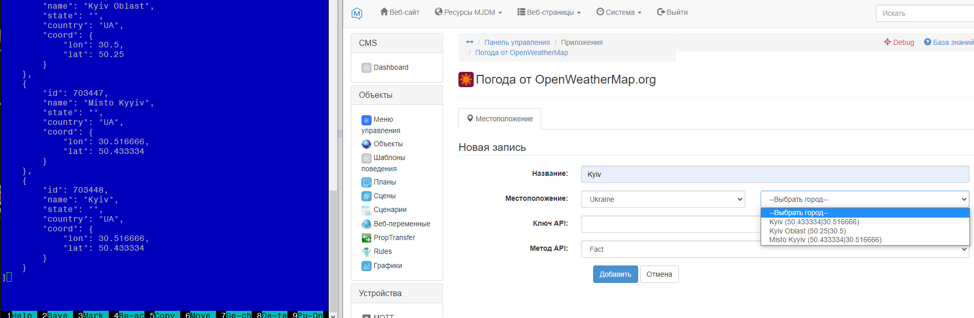

AZMaster писал(а):
Пн фев 01, 2021 1:38 pm
Не грузится список городов. Колесом крутит, а толку - ноль. Без этого невозможно модулем пользоваться. Или поправьте, или удалите из раздачи. Система ломается, приходится искать обходные пути, нехорошо это!
Такая же проблема на моей основной старой системе. Нельзя выбрать город и все (Колесом крутит).
Пробовал на тестовой новой системе - все пашет без проблем.
Итак проблема оказалась в том, что моя старая система почему-то не может считать city.list.json
сделал я себе короткий .json только со своим городом и все заработало.
Может как костыль в модуле добавить еще вариант прямого ввода "city id" для таких случаев?

Путём долгих экспериментов выяснилось что криво работает страница настроек, а именно загрузка городов. На Win7 Chrom - практически невозможно получить список городов если выбрать Russia , но если перед этим выбрать другую страну, то есть шанс увидеть список. Проблему решает редактирование файла city.list.json под свою страну, как предложил zoz выше. Возможно проблема в слишком большом объёме этого файла. Под WinXP , тот же Chrom, почему то и этот метод не действует. Offline виджеты тоже глючат, хотят показывают температуру, хотят нет. При тех же условиях, на другой малине, погода обновляется исправно, пока что. Есть идеи как можно поправить модуль, или есть альтернативные решения?
Сообщение nick7zmail » Сб фев 20, 2021 9:33 am
AZMaster писал(а):
Пт фев 19, 2021 5:43 pm
Тут не в размере файла дело, а в настройках PHP, если файлик не успевает загрузиться - просто нужно бОльшие лимиты выставить.
Был вариант этот файл в сжатом виде использовать в gz. Только вот весит он при этом всего на 2 Мб меньше, но дополнительно грузит клиент распаковкой gz.
Оффлайн виджеты показывают всё, если оно забралось с сервиса openweather. Если не забралось, то им по сути и покзывать нечего...

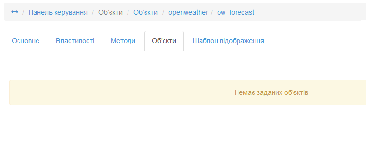

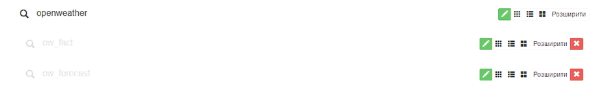

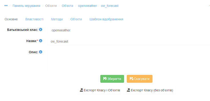

Сообщение ~220v » Вс мар 28, 2021 1:35 am
Доброго!
Знал что будут проблемы - до последнего тянул с обновлением. Как-то не правильно создаются объекты:
создаются только одни классы:
openweather - классыПоказать
OpenWeather (1).png (24.66 КБ) 3558 просмотров
ow_fact - основноеПоказать
OpenWeather (2).png (49.6 КБ) 3558 просмотров
ow_fact - есть одно свойствоПоказать
OpenWeather (3).png (31 КБ) 3558 просмотров
ow_fact - объектов нетуПоказать
OpenWeather (7).png (5.64 КБ) 3558 просмотров
Аналогично и для ow_forecast:
ow_forecastПоказать
OpenWeather (4).png (52.59 КБ) 3558 просмотров
OpenWeather (5).png (26.78 КБ) 3558 просмотров
Как быть?
