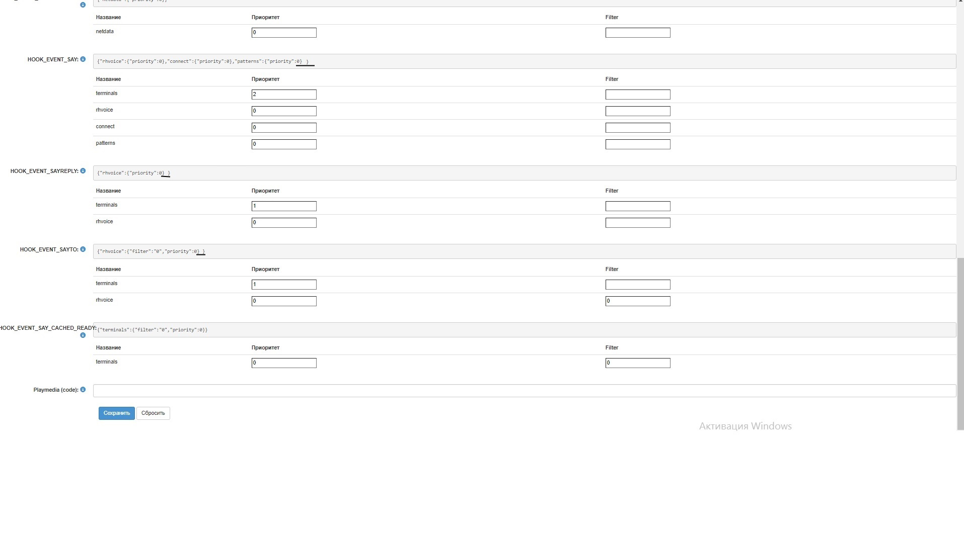

Это только у меня, после установки Терминалов2, после перезагрузки сервера из настроек хуков пропадают записи типа Terminal?

Сообщение Shk » Пн янв 25, 2021 3:32 pm
tarasfrompir писал(а):
Пн янв 25, 2021 3:16 pm
Скрин можно - ато туго соображаю
Примерно так.
Правил в картинке. Реально устанавливать терминалы2 сейчас не охота. Очень проблемно откатывать изменения. После последнего обновления МД какието проблемы с восстановлением из архивов.

Сообщение tarasfrompir » Пн янв 25, 2021 3:36 pm
Сори не нашел отличий - абсолютно

Сообщение Shk » Пн янв 25, 2021 3:48 pm
Кстати, после попытки обновления терминалов2 тоже пропадает. Недавно все переустанавливал начисто.
На старой системе при первой устанолвке терминалов вроде все работает. Обновил терминалы из маркета - Алиска становится немой :). Записи в хуках пропадают.

Сообщение tarasfrompir » Пн янв 25, 2021 4:11 pm
нету такого - все светится - как у тебя до ....

Сообщение Shk » Пн янв 25, 2021 4:17 pm
Странно. Я на чистую поставил первый раз. Все работало. Порадовался. Накинул в систему сцены и ПУ. На следующий день - тишина от Алиски. Зашел в настройки обработчиков - там покоцано... Еле откатился. Удалял терминалы2, потом пару раз обновлял МД. Пока записи восстановило. Через бекапы не получалось.

Сообщение Shk » Пн янв 25, 2021 4:20 pm
И вообще терминалы должны быть подписаны только - на HOOK_EVENT_SAY_CACHED_READY
Так и происходит. Но тогда Алиска немая становится. У меня терминалы в основном через хромгейт работают. На апельсине пока так и не победил.

Сообщение tarasfrompir » Пн янв 25, 2021 4:21 pm

Для работы ЛЮБОГО ТЕРМИНАЛА - в том числе и хромгейта - надо его настроить в Терминалах. потому после установки и молчит

Сообщение Shk » Пн янв 25, 2021 4:23 pm
Так настраивал. Не один раз. удалял по-новой настраивал. Если на хуках нет записей - перестают работать. :(

Сообщение tarasfrompir » Пн янв 25, 2021 4:25 pm
Скрин настройки Хромгейта и - скрин общей страницы терминалов сюда...
