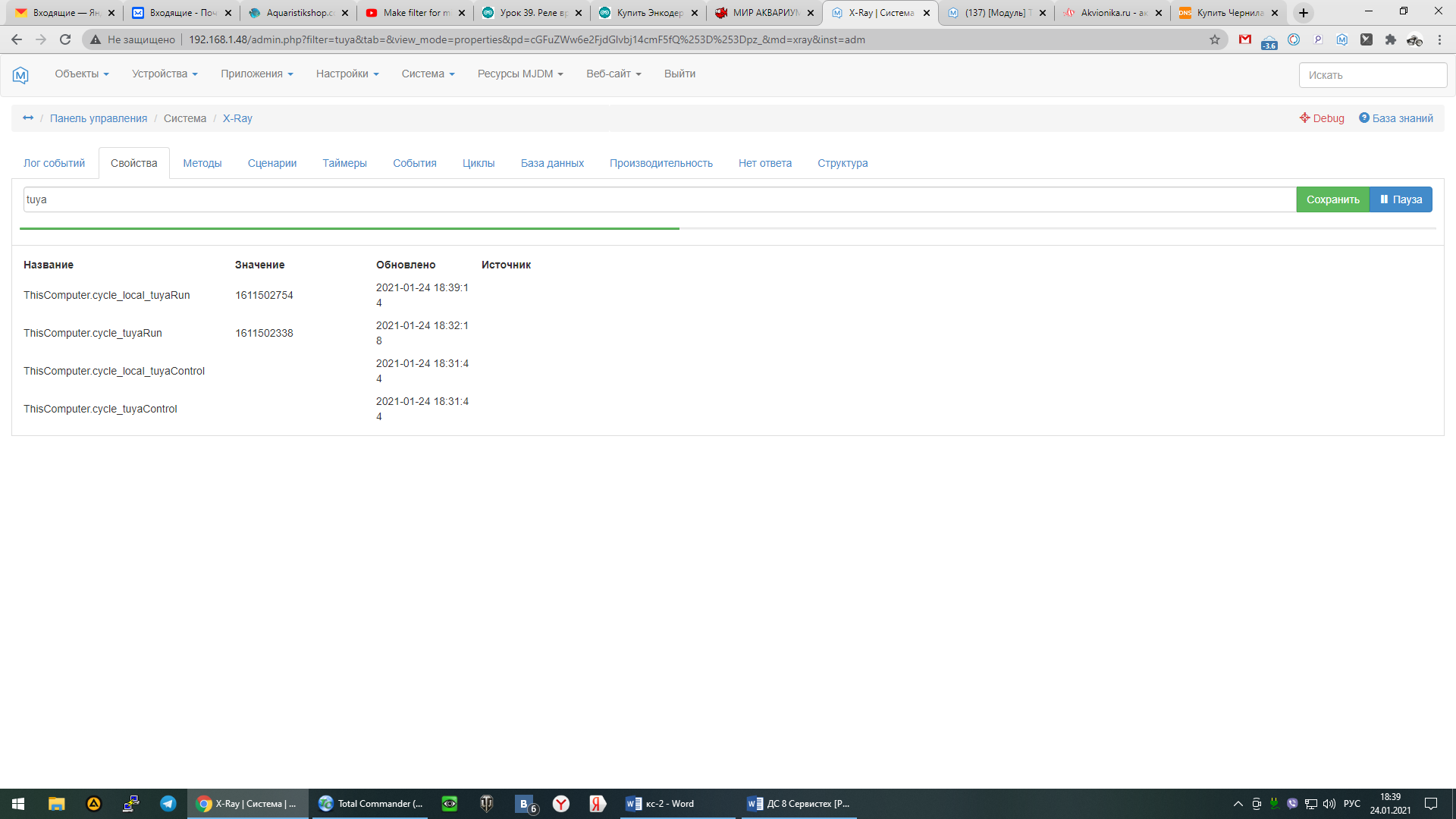

Сообщение VAD07 » Вс янв 24, 2021 6:38 pm
Вроде правильно сделал
Смотреть надо свойства объекта-термостата, а не циклов туи
