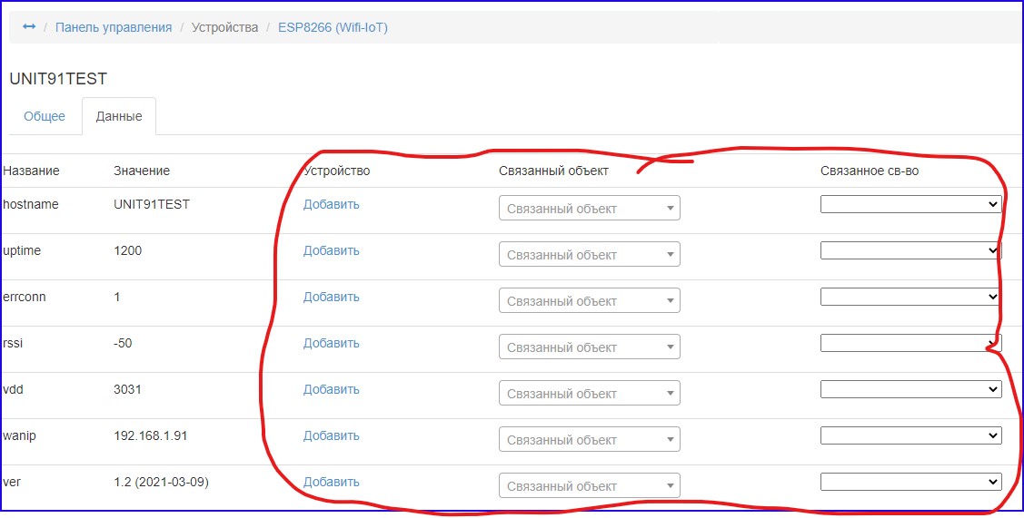

Добрый день!
Подскажите, пожалуйста, новичку.
Установил модуль, подключил несколько ESP, связал лампочки/выключатели/датчики через "простые устройства". Все работает и на сценах отображается.
Хочу вывести на сцену информацию о контроллерах - IP, MAC, hostname, ver и т.д.
Понимаю, что надо связать с каким-то устройством/объектом/свойством. А с каким? В списке "простых устройств" ничего подходящего нет. Ткните пальцем в какой-нибудь пример.
Screenshot 2021-04-19 232249.jpg (98.98 КБ) 4153 просмотра
Заранее спасибо!

Датчик (общий)

Сообщение web_amateur » Вт апр 20, 2021 11:10 am
AK1 писал(а):
Вт апр 20, 2021 8:15 am
Датчик (общий)
Спасибо, так и делал.
Но ... смутило то, что свойство value не появлялось, несмотря на ручной запуск метода valueUpdated.
Сейчас проделал все то же самое, подождал несколько минут, значение в свойстве value появилось.
Странно это все когда неизвестна (мне) внутренняя логика работы.
Еще раз спасибо!

Можно без Простых устройств просто вручную создать свойства IP, MAC, hostname, ver у нужного объекта, привязать их в модуле "ESP8266 (Wifi-IoT)" и выводить на сцену.

Сообщение web_amateur » Ср апр 21, 2021 7:41 pm
Jilber писал(а):
Ср апр 21, 2021 8:43 am
Отличная идея, спасибо!
Так и сделал, и не надо кучу устройств/объектов на каждый параметр городить.

Это не просто отличная идея, супер знатоки вообще против использования Простых устройств.
А данные не появлялись, возможно, лицензия не подключена была.
А ещё, на далёкое будущее, зачем всё выводить на экран? Если система понравится и подключите много всего, ресурс системы станет не хватать. Лучше выводить только нужное, или обновлять пореже.
